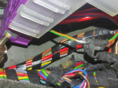

Ja, sende mal hier ein Bild von dem geflickten Kabel mit.
 Dateiname: IMG_20230818_160558.jpg
Da ist es.
 Dateigröße:  4.52 MB
Beiträge: 4562
Danke-Klicks: 552
Beitrag: 767147 Geschrieben: 21.08.2023 - 20:04 Antworten mit Zitat Sende EINEN Danke-Klick für diesen Beitrag Back to top
Die Lötstelle sieht erst mal unauffällig aus, was man so erkennen kann.
Guck mal, ob das Kabel noch anderswo einen Bruch hat und schau Dir die anderen Kabel an, die zum Sockel gehen.
