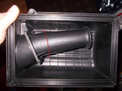

Gibt aus meiner Sicht mehrere Gründe, den K&N rauszuwerfen, auch wenn er eingetragen ist.
Wenn man ein kerniges Ansauggeräusch haben will, kann man stattdessen auch den ResoKasten
entfernen und entweder den Einlauf direkt auf den Schnorchel des LuFiKastenunterteils bauen (schöner),
oder das Schnorchelende mit dem Heißluftfön zu einem Einlauftrichter umformen (schnellerer Ein-/Ausbau)
und dazu das Rohr im LuFiKasten stark einkürzen und ebenfalls einen Tricher dranformen oder es als
3D-Druck mit Trichter nachbauen.
Das habe ich so gemacht - hört sich auch gut an, macht keinen Ärger bei Eintragungen,
es wird nicht so viel Dreckpartikel durch den LMM gesaugt wie bei K&N und er saugt
weiterhin kalte Luft vorm Radkasten (die horizontale Abdeckung unten an der Schürze habe ich auch rausgenommen).
Hört sich mit Serien-AGA so an:
https://www.youtube.com/shorts/pIQLreYRbio
 Dateiname: DSCN1836.JPG
Das Rohr soll die Strömung beruhigen und die Lautstärke dämmen, wie ich gehört habe.
..der C20XE hat sowas auch nicht.
Bis zur roten Linie habe ich es gekürzt.
 Dateigröße:  641.82 KB
