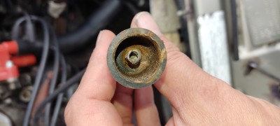

Hallo Opel-Freunde,
woher kommen diese Ablagerungen an den zündkabeln zum Zündverteiler.
Hatte Zündkerzen, kabel, Verteiler und Gehäuse letztes Jahr neu gemacht. Bin aber ein Anfänger und kenne mich nicht aus. Daher auch meine Frage. Den Zeiger hätte ich wohl auch ersetzen sollen, ich weiß
 Dateiname: IMG_20221023_161155.jpg
Hallo Opel-Freunde,

sieht nach Feuchtigkeit aus.
Waren das billige Zündkabel?
Das muss wieder neu werden.

Als der Wagen letztes Jahr nicht angesprungen ist, hatte ich viel gewechselt (Zündkappe hatte Risse, neue Kerzen, Kabel und Zündspule)!bis ich auf das Benzinpumpenrelais gekommen bin.
Die Zündkabel tausche ich dann mal lieber (sieht für mich nach Kupfer oder rostig ist?) und schaue mir auch den Zündverteiler an (Meyle). So ansich springt der sauber an.
Aber was mich wundert, ein Zündkabel rutscht gerne mal vom Verteiler ab... Find ich merkwürdig. Spricht ja dafür, dass das war nicht passt wie es sollte.
Aber danke dir für die Antwort
Das passiert relativ oft bei günstigen Herstellern.
Nimm Beru, da passt normalerweise alles und hält auch.
