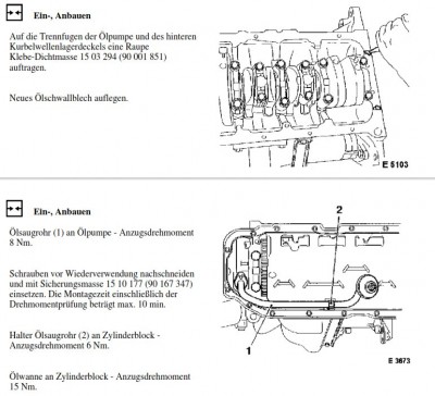

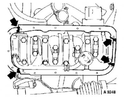

Drehmoment beachtet? Schraubensicherung an die Ölwannenschrauben gemacht?
Kannst du sagen wo sie undicht wird? Denn an den Trennfugen muss Dichtpaste drauf siehe Bild.
Weiteres Bild zeigt Anzugsdrehmomente und Vorgaben.
 Dateiname: wanne.jpg
An den Stellen müssen die Übergänge mit Dirko HT oder ähnliches mit einer Raupe Dichtzeug versehen werden.
 Dateigröße:  39.11 KB

Drehmomente usw.
 Dateigröße:  101.85 KB
