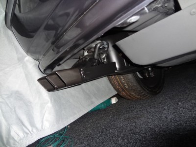

Hallo Gemeinde,
ich bin aktuell am Recherchieren, welche verschiedenen Ausführungen es an originalen Endschalldämpfern beim c20xe gab. Speziell interessiert mich hier die Form/ Ausbildung der Blende. Mein 16V hat aktuell die Form gem. dem Bild. Gab es original noch andere Ausführungen?
Besten Dank für eure Hilfe und bitte nicht steinigen, wenn das Thema hier in irgendeiner Ecke schon existiert ... hammer.gif

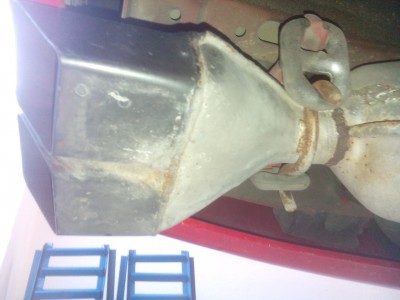

Bei mir war/ist diese Ausführung original verbaut....
Direkt von unten habe ich leider kein Bild, die kantige Ausfertigung geht bis zum Topf selber.

Vielen Dank, diese Art war mir von anderen Modellen bekannt, aber noch nicht beim Calibra.

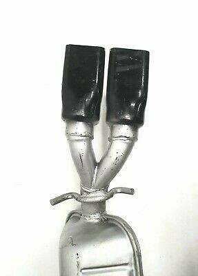

Beim weiteren Stöbern konnte ich eine weitere Variante entdecke, bin mir aber nicht sicher ob sie vom xev stammt. Vielleicht kann jemand was dazu sagen gruebeln.gif ... ?

Die eckigen und halbrunden, aus dem letzten Bild, kenn ich sowohl vom C20XE als auch vom C20LET ja.gif

Der gehört eigentlich an den Vectra2000.
VEX hatten üblicherweise ESD mit einem Endrohr; ich meine, dass die späten XE mit der neuen AGA-Halterung schon den gleichen hatten.

Vom optischen macht mir der ESD vom letzten Bild den Eindruck einer solchen "aftermarket spezifikation". Sieht irgendwie aus wie gewollt aber nicht gekonnt, trotz originaler Opelnummer.Ähnlich den Nachbauten, die man heute im Netz wie Sand am Meer findet.
Der Letztgezeigte ist lt. der Opelnummer ein Aftermarket-Teil, aber eben eigentlich für den Vectra2000 (XE und LET) vorgesehen.
Die Aftermarket-Auführungen für den Calibra mit XE sind GM 90399179 für die an Haken aufgehängten und GM 90443896 für die mit Stangen.

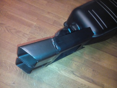

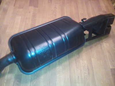

ich wollte das Thema nochmals anstoßen und hier zwei weitere Teilenummern für den ESD des c20xe nennen. Die Variante 1 wurde scheinbar beim Calibra 16v (1990 bis Ende 1993) und Vectra A 16v 4x4 (1989 bis Anfang 1992) verbaut. Die Variante 2 wohl nur beim Calibra 16v (1990 bis 1993). Die Quellen sind hier die schweizer Typenscheine für den Calibra 16v und Vectra A 16v 4x4.
Variante 1: GM Teilenummer 90268596 (Maße 297x220x117)
Variante 2: GM Teilenummer 90354767 (Maße 400x213x142) Firma Eberspächer
@ opo31
Ich gehe mal davon aus, dass dein gezeigter ESD die Variante Nr. 1 ist. Ich selbst, konnte jetzt nämlich noch einen ähnlichen neuen ESD auftreiben.
