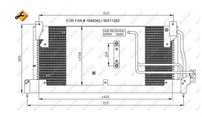

Würde das hier nochmal gerne aufgreifen, da ich jetzt selber einen undichten Kondensator habe.
Wenn ich das hier richtig verstanden habe ist ja der einzige Weg zurzeit folgender:
Die jetzt noch erhältlichen Kondensatoren mit zusätzlichem Trockneranschluss kaufen und nach diesem Schema zurechtlöten:

Ja, genau so... ich weiß nur nicht mehr auswendig ob beim LET da vorne Platz für einen Trockner ist, dann könnte man mit zwei Trocknern arbeiten, müsste dann aber etwas mehr Kältmittel rein tun

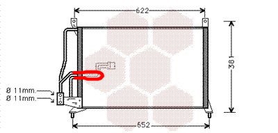

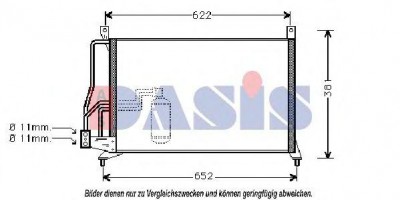

Mir fällt etwas auf, und zwar gibt es einen Kondensator wo der Trockner höher montiert ist als bei den anderen und er auch zwei 11mm Anschlüsse hat, oder es steht: Einlass-Ø [mm]: 11,8 / Auslass-Ø [mm]:11,7
Ich frage mich ob bei dieser Variante der Trockner genug hoch ist dass er über dem Ölkühler ist!? und es hat auch eine Verschraubung für den Trockner am Kühler. Aber was mache ich mit dem alten Trockner? könnte ich den drin lassen damit die Schleife geschlossen ist?

Ich hatte mich vor dem Bestellen mal unters Auto gelegt und grob die Abstände der Halter unten gemessen. Da kam ich mit 652mm besser hin als mit 715mm und hab mich deswegen für den 652er entschieden.
Den Trockner könnte man drin lassen, wenn man die Kältemittelfüllmenge entsprechend erhöht.
