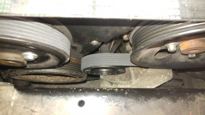

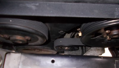

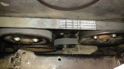

Wenn ich mich nicht täusche ist meine eine von INA, nach der werksseitigen Ersatzteilnummer. Aber hab mich ehrlich gesagt nicht mehr damit befasst, bzw nie drauf aufgepasst ob die Rolle noch sauber läuft.
Der Tipp mit dem 1973er Riemen ist allerdings nicht schlecht, der 1965er ist wirklich etwas knapp.
Anbei mal noch zwei Bilder wie das zusammengebaut aussieht mit dem beschrieben 1965er Conti Riemen:
 Dateiname: 20170509_175807.jpg
 Dateigröße:  972.95 KB
 Dateiname: 20170509_175803.jpg
 Dateigröße:  587.4 KB
