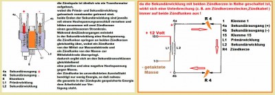

also nachdem was ich hier lese dürfte es mit hoher warscheinlichkeit sein, das die kerze am fehlenden zylinder (der der nicht zündet, welcher das auch immer ist) eine interne brücke aufweist - ja, das kann auch bei niegelnagelneuen passieren
bei doppelfunkenzündung gibt es immer zwei funken - einer geschieht am zylinder mit komprimierten benzin/luft gemisch (hauptfunke), und der stützfunke passiert an dem zylinder, der gerade am ausstoßen ist - bei einem defekt eines der beiden kabel oder der spule würden beide funken ausbleiben - es fallen also immer zwei zylinder aus!
wenn nur ein funke kommt, dann "brückt" irgendetwas die zweite kerze...
zweite möglichkeit wäre ein defektes kabel, was den funken schon auf die motormasse überschlagen lässt, bevor es die sekundärkerze erreicht (aber du hattest die kabel ja schon kreuzgetauscht - also eher unwarscheinlich)
gruß, der stego...
[edit: das zündsteuergerät hat nix mit den zwei kerzen oder den doppelfunken zu tun - es wandelt ein positives 5v signal lediglich in ein massesignal für 12v um - dazu werden beim v6 3 schaltsignale vom motorsteuergerät ausgegeben - und zwar für die drei spulen im zündspulenarray - hier wird dann, nich wie bei einer herkömmlichen zündspule die masse als ende des hochspannungsbereiches genutzt, sondern die spule selbst - die zündspannung wandert von der spule über eine kerze zur motormasse, dann von der motormasse zur zweiten kerze, und von dort wieder zurück in die spule - ist ein geschlossenes system]
