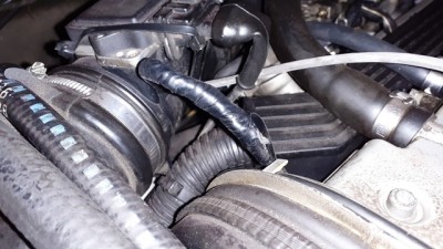

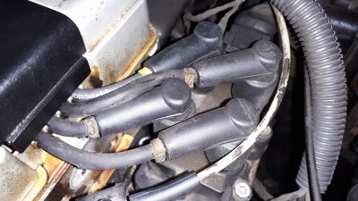

der erste warme Frühlingstag gestern hat mir Gelegenheit gegeben, mal einen Blick unter die Motorhaube zu werfen, um zu sehen wie der Zustand meiner Verkabelung bei ausgebauter Batterie aussieht. Ich glaube, da stehen bei einigen ein wenig die Haare zu Berge. Mir gefällt auch einiges nicht...
 Dateiname: 20210220_135537.jpg
Ein bisschen saubermachen würde sicher auch nichts schaden...

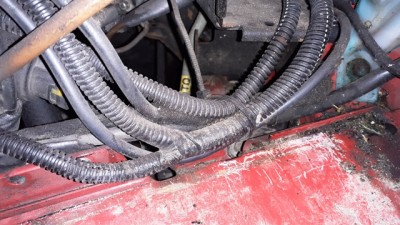

... das gehört sicher nicht so!

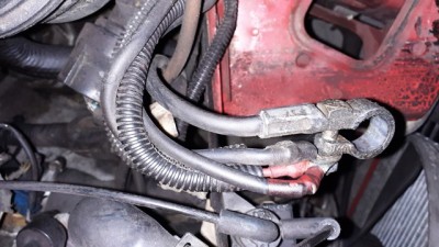

Warum sind zwei Kabel "verpackt", die anderen beiden nicht?

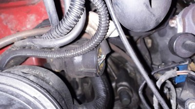

Sodele! Die ersten Wochen ist er gelaufen. Problemchen ist bisher nur einmal aufgetreten; direkt vor der Garage. Nach dem Neustart dann aber ohne weitere Problemchen marschiert.
Morgen kommt er in eine andere Werkstatt, dann wollen wir doch mal sehen, ob da etwas faul ist.
