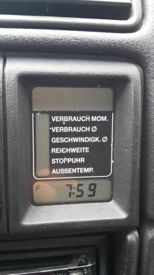

Hi Leute,
Es geht um einen 1997er x20xev
Ich habe letztes Jahr den Motor generalüberholt und außerdem auch den sehr bröseligen Kabelbaum durch einen viel besseren gebrauchten ersetzt. Nachdem alles wieder zusammengebaut war wollte er erst nicht anspringen. Das Auslesen des Fehlerspeichers hatte damals ergeben, dass wir den Stecken für die Lambdasonde mit einem anderen Stecker vertauscht hatten und dass der Kurbelwellensensor defekt ist. Ein originaler Kurbelwellensensor war damals auf die Schnelle nicht aufzutreiben, also musste die chinesische Kopie für 20 Euro ran. Damit lief der Wagen dann, allerdings nicht zu 100%. Manchmal hat er gefühlt 30-50% weniger Leistung und ab und an geht die Motorkontrolleuchte an, schreibt allerdings nichts in den Fehlerspeicher. Außerdem zeigt der Bordcomputer in der unteren linken Ecke häufig ein „F“ an und ab und schreibt er dort wo sonst die Daten angezeigt werden auch richtig „FAIL“.
Ich habe das die ganze Zeit auf den chinesischen Kurbelwellensensor geschoben. Jetzt habe ich den aber durch einen zwar gebrauchten aber getesteten und originalen von Bosch ersetzt. Damit läuft der Calibra aber noch schlechter, die Motorkontrolleuchte leuchtet ständig und die Fehlerspeicherauslese ergibt: Kurbelwellensensor.
Ich kann den Calibra aber die ganze Zeit relativ problemlos fahren. Er springt schwer an, hat nicht immer die volle Leistung, aber er fährt insgesamt relativ problemlos.
Jetzt wollte ich einen neuen und originalen Kurbelwellensensor bestellen und bin darauf gestoßen, dass es die von Bosch und von Siemens gibt. Mein Steuergerät ist von Siemens.
Wir haben zwei Theorien:
1. Gab es da Unterschiede zwischen dem Bosch und dem Siemens Kurbelwellensensor? Kann es sein, dass mein Bosch Sensor nicht zum Siemens Steuergerät passt? Kann es außerdem sein, dass der gewechselte Kabelbaum entweder nicht zum Siemens Steuergerät oder zum Bosch Sensor passt?
2. Kann es sein, dass bei der Generalüberholung des Motors bei der ich unter anderem auch die Kurbelwelle auf das erste Untermaß abdrehen lassen habe, der Magnet auf der Kurbelwelle beschädigt wurde und nun z.B. der Abstand zum Kurbelwellensensor etwas größer ist, so dass dieser nicht mehr jede Umdrehung der Kurbelwelle registriert?
Im Moment fällt mir nichts weiter ein, als nochmal einen neuen Siemens Kurbelwellensensor zu kaufen und auszuprobieren. Hat jemand noch eine Idee?

XEV haben alle ne Simtec gibt kein Bosch Steuergerät.
Bordcomputer hat nichts mitm Kurbelwellensensor zu tun muss nen anderen Fehler haben.
Kabelbaum ma durchgemessen net das der wieder ne Macke hat.
Wenn die Inkrementscheibe beschädigt wurde kann das natürlich auch sein das der Sensor rummuckt.

Ich würde erstmal ganz entspannt einen neuen originalen KWS holen und verbauen. Chinamüll hab ich die tage am V6 meiner Frau ausprobiert. Will er nicht biggrin.gif jetzt werkelt wieder der originale alte und schon ist die MKL nicht mehr zu sehen.
Zum Thema BC: wie schon geschrieben wurde hat das eine Problem nix mit dem anderen zu tun ja.gif
Werden im BC denn alle Werte angezeigt? In der Regel steht nämlich unten das F und eine der entsprechenden Anzeigen, z.B. Temperatur wird dann nicht angezeigt.

der bc kann das "F" auch anzeigen, wenn er vom steuergerät keinen passenden "id"-code bekommt - denn beim x20xev wird das verbrauchssignal nicht mehr aus den schaltzeiten der einspritzventile errechnet, sondern vom siemens-stg schon vorberechnet an den bc übergeben...
mit dem abdrehen kann sich nix an der entfernung zum sensor ändern, da dieser seine signale von einer, auf die kurbelwelle aufgesetzen lochkranzscheibe erhällt...
außerdem macht mich die aussage stuzig, dass du den stecker der lambdasonde mit irgendeinem anderen stecker hattest verbinden können, da er mit nichts anderem im motorraum kompatibel ist - passt rein mechanisch nicht in andere stecker...
die probleme mit der nicht immer vollen leistung deuten allgemein auf ein problem mit der lambdaregelung oder dem nockenwellensensor hin - [ kannst du den motor auf mehr als 4000upm bringen?; wenn nicht nws defekt ]
bitte lass den cali mal mit nem tech1 auslesen, da du beim ausbinken immer nur "aktive" fehler angezeigt bekommst, aber zbsp. mappingfehler (resultierend aus der über- oder unterschreitung von daten im kennfeld) werden nicht abgespeichert - bei diesen springt beispielsweise während der fahrt kurz die mkl an geht aber dann wieder aus, sobald die werte wieder innerhalb des kennfeldes liegen, gleichzeitig wird der fehler hinterlegt, ist aber nicht mehr "aktiv", wird also beim ausblinken nicht angezeigt...
achso nochwas - sobald der motor anspringt ist der kws NICHT ! defekt, da das stg zwei absolute signale benötigt, um den motor zu starten, diese sind der kws und drosselklappenpoti - ALLES andere wird erst nach erreichen der leerlaufdrehzahl von mind 730upm initialisiert - läuft er also, kannst du davon ausgehen, dass zumindest der kws ganz ist - beim drosselklappenpoti kann allerdings ein bruch der schleifer vorliegen, der bei stellung "zu" nicht erkannt wird...
unterschiede gibt es auch: - die bosch motronik nutzt einen HAL-geber als kws - die simtec nutzt einen induktivgeber - beide sind elektrisch unterschiedlich und von außen nicht zu unterscheiden - der HAL besitzt eine kleine elektrische schaltung, der induktivgeber besteht nur aus einer spule - ACHTUNG! - das ausmessen eines HAL gebers zerstört diesen (3pins), wogegen man den induktivgeber auf spulenbruch prüfen kann (2pins)... - leider sind die stecker von beiden jeweils mit 3pins, somit ist eine identifizierung nur über die teilenummer möglich !

vielen Dank für die vielen Hinweise! Das Problem ist noch nicht gelöst, aber ich bin auf jeden Fall wieder schlauer und hoffentlich näher an der Lösung.
Jetzt noch ein paar Infos: Ich habe ihn nicht ausgeblickt sondern auslesen lassen. Ich habe einen Bekannten der dazu die Geräte hat. Ob das allerdings ein tech1 ist muss ich mal fragen.
Der Nockenwellensensor war bei mir auch schon zwei Mal kaputt. Das war anders. Ich kann jetzt problemlos über 4000 drehen.
Hab ich auch gedacht und deshalb einfach alles zusammengesteckt was zusammen passt. Für den Lamdasondenstecker habe ich aber ein identisches Gegenstück. Ich kann mich nicht mehr erinnern was das war, kann aber sein, dass das zur Autogasanlage gehört.
Es wird alles angezeigt. Das das eine nix mit dem anderen zu tun hat ist gut zu wissen. Ich dachte das hängt zusammen. Das „F“ im Bordcomputer ist dann erst mal weniger wichtig.
Nächster Schritt ist erst mal originalen neuen Kurbelwellensensor bestellen und ausprobieren. Dann sehen wir weiter.

So, ich habe mittlerweile den chinesischen Kurbelwellensensor durch einen Sensor von VDO ersetzt. Leider ist das aber nicht des Rätzels Lösung.
Ich kann den Calibra weiterhin problemlos fahren. Er springt an und auch der Motor läuft richtig gut. Der Verbrauch liegt auch im Rahmen des erwarteten. Aber weiterhin habe ich Leistungsprobleme. Vor allem wenn der Motor warm ist fährt sich der Calibra als ob er ca. 80-90 PS anstatt der eigentlichen 136 hat. Wie gesagt, fahren kann ich den Wagen so problemlos. Es macht halt nur nicht richtig Spaß. Auf Kurzstrecken innerhalb der Stadt z.B. merke ich kaum was von dem Problem. Aber z.B. gestern bin ich 200 km moderat Autobahn gefahren, das heißt immer so zwischen 120-140 km/h. Irgendwann verliert er dann an Leistung und ab und zu geht die gelbe Motorkontrolleuchte an. Das Auslesen hat beim letzten Mal nur die Kurbelwellensensor als Fehler gebracht. Dass er an Leistung verliert fällt eigentlich erst auf, wenn mal eine Steigung kommt oder ich mal hinter einem LKW ausgebremst werde und neu beschleunigen muss.
Wo würdet ihr jetzt weiter nach der Ursache suchen?
Fehler in der Kraftstoffversorgung schließe ich aus da das Problem sowohl auf Benzin als auch auf Autogasbetrieb gleich ist.
Einen Fehler im Kabelbaum halte ich auch für unwahrscheinlich, da ich im Rahmen der Motorüberholung den Kabelbaum gewechselt habe. Das Problem des Leistungsverlustes bei warmem Motor hatte ich auch vorher, dachte aber, dass es eventuell an den verschlissenen Kolbenringen liegen kann. Allerdings hat vor der Motorüberholung die Motorkontrollleuchte nicht geleuchtet.
Ein Hinweis aus euren Beiträgen ist dieser hier:
Kann ich das irgendwie kontrollieren ohne den Motor auseinanderzunehmen?

Ich habe den Temperaturfühler der das Signal an die Anzeige im Cockpit sendet erneuert. Holt das Steuergerät seine Werte auch von diesem Temperaturfühler oder gibt es da einen anderen für?

nach dem fehler bild und wie oben bereits geschrieben würde ich weiterhin von einem lambdasondenfehler ausgehen... -eventuell hast du die ja damals beschädigt, als die die kabel falsch angeschlossen hattest...

Kraftstoffsystem schließe ich als Fehlerquelle aus, da das Problem sowohl in Benzinbetrieb als auch im Autogasbetrieb gleich ist.
Wo sitzt der Temperatursensor für das Steuergerät?
Außerdem ist das hier eventuell ein guter Tipp:
Lambdasonde werde ich mal wechseln.
