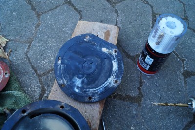

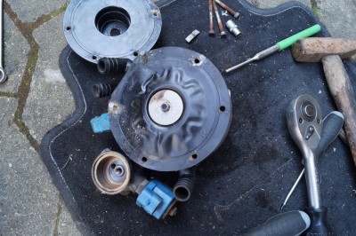

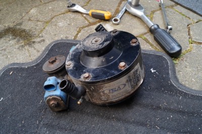

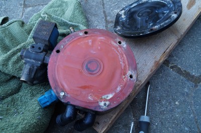

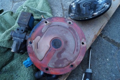

Heute habe ich den Verdampfer ausgebaut. Danach bin ich ca. 6-7 km gefahren und das „Kochen“ des Kühlwassers ist tatsächlich weg vocalize.gif. Dann ging aber wieder die Lampe fürs Kühlwasser an. Es hat aber nicht gebrodelt wie vorher. Es war nur heiß und zu wenig Kühlwasser im System. Ich habe dann etwas gewartet, einen Liter nachgefüllt und bin nach Hause gefahren. Gerade eben bin ich nochmal vielleicht 10 km gefahren – ohne besondere Vorkommnisse was das Kühlwasser angeht. Zuhause angekommen, Motor abgestellt, Haube auf, da hat es dann schon noch im Ausgleichsbehälter gezischt und gebrodelt. Es ist aber kein Kühlwasser ausgetreten.
Abgesehen davon ist jetzt das Lambdasondenproblem wieder da. Ich werde da nochmal wieder eine dritte Lambdasonde einbauen, fürchte aber, dass das wieder nichts bringt da einfach der Kabelbaum vor dem Lambdasondenstecker marode ist.
Und: Ich kann dann bis ich einen neuen Verdampfer habe nicht mit Gas fahren und auf Benzin läuft er einfach sehr oft sehr schlecht.
Ja, und dann der Verdampfer. Der ist jetzt 13 Jahre alt und hat 430.000 km problemlos seinen Dienst getan. Es war vor 6-7 Jahren mal etwas undicht und es hat nach Gas gerochen. Das habe ich damals in einer Werkstatt machen lassen und weiß daher nicht mehr genau was es eigentlich war. Heute habe ich den halben Tag gebraucht um ihn aufzukriegen. Ein wirkliches Loch in einer Membran habe ich nicht gefunden. Man sieht aber Ablagerungen wie in Adrianos Video Link und das Hauptproblem ist weg. Es muss also was mit dem Verdampfer zu tun gehabt haben.
Zwei Schrauben sind so festgegammelt die habe ich nicht rausbekommen, dann versucht sie auszubohren, hat auch nicht geklappt. Jetzt ist auch noch ein Bohrer im Loch abgebrochen. Ich werde deshalb wohl einen neuen kaufen.
Hier mal ein paar Fotos davon. Allerdings denke ich, dass diese ganzen Autogassachen wohl eher weniger von Interesse im Calibra Forum sind.
Ich will jetzt erstmal die Einspritzventile und die Lambdasonde nochmal wechseln und einen neuen Verdampfer besorgen. Tja und dann läuft er hoffentlich wieder richtig rund und ich kann aber mal mehr als nur 10 km fahren und ausprobieren ob das Kühlsystem nun tatsächlich dicht ist. Oh man, ich bin echt froh, dass ich wahrscheinlich die Ursache für die Probleme gefunden haben. Vielen Dank an alle und ein ganz besonderer Dank an Adriano!
