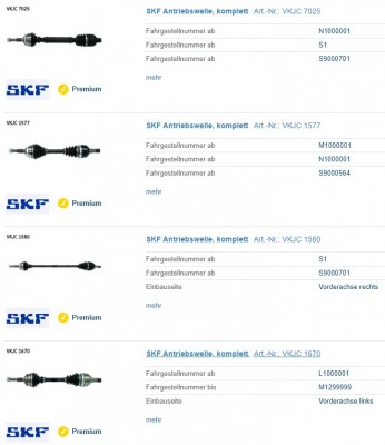

Habe Fahrgestellnummer R9.
Demnach passen die SKF Wellen alle nicht.
siehe Screenshot
und der SKF Webkatalog wirft noch mehr Fragen auf ....
https://www.vsm.skf.com/de/de/search-parts?market=eu&tab=tab_1_automotive&year=1994&submodel=2.0%2520i%2520%2528M07%2529&vhits=12&model=CALIBRA%2520A%2520%2528C89%2529&phits=10&l=de&subcategory=Antriebswelle&manufacturer=OPEL&kits-diff=false
Und richtig interessant wirds, wenn man die Preise auf der SKF Seite mit den von Daparto vergleicht. Da frag ich mich wieder, ob die Online Händler Plagiate vertreiben.
So... und wie finde ich nun raus, welche Wellen ich brauche ?

Ich hab das mal übersichtlich gestaltet
Wenn ich davon ausgehe, das 7055 für Links ist, bleiben für recht 4 Varianten über :
siehe Bild
Warum gibts die beide, wo doch der einzige Unterschied in 0,2mm Längenvarianz liegt.....

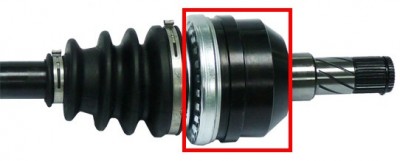

Links habe ich leider nicht raus bekommen. WAS MACH ICH FALSCH wiejetzt1.gif
Musste aber feststellen, das sich die Welle sehr stark im Getriebe
bewegen ließ. Damit meine ich rauf und runter. Nicht das Gelenkteil sondern das rot umrahmte Stück.
Ist das normal oder ist was am Getriebeanschluss defekt ?
Hatte das Problem zufällig schon mal jemand ?
Aus den Radlagern kann das rattern nicht kommen, die sind incl. Nabe brandneu von SKF.
Gibt´s einen Trick die Gelenkwellen irgendwie zu testen ?

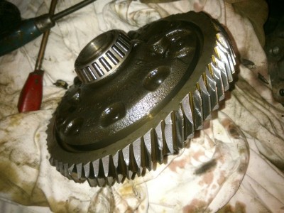

hört sich fast so an, wie ein differentiallagerschaden - beim kumpel hatten wir das auch mal - da ham wir das gleiten lassen, da die kiste (vectra b) alt war und eh nur noch zum schrottwegfahren gebraucht wurde - schlussendlich gabs dann irgendwann beim fahren ein starkes rattergeräusch und plötzlich ging gar nix mehr...
nach dem ausbau des getriebes kam dann folgendes schadenbild zum vorschein (siehe bild)
das entstand daher, weil das seitliche schrägrollenlager verschlissen war und somit das differential axial nicht mehr korrekt führte - da haben sich mit der zeit die zähne des abtriebrades seitlich abgeschabt und sind ausgebrochen bis irgendwann der gesamte differentialtrieb nachgab...
das ganze hat sich auch so geäußert, das man den mitnehmer im getriebe hoch und runter heben konnte...
also hier würde ich aus persönlicher erfahrung keinen meter mehr fahren und schleunigst das getriebe überholen lassen (am besten gleich die kupplung mitmachen, da das getriebe eh raus muss)
