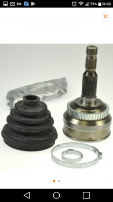

Wennde nicht ganz klamm bist, wechsle die radseitigen gleich mit- und verbau keine Billigscheiße, sonst machste das in nem Jahr wieder.
Die radseitigen wollte ich ja wechseln. Du meinst bestimmt ich soll getriebeseitig mit wechseln. Oder ?
Wollte Löbro oder Spidan kaufen. Oder ist SKF besser ?
Löbro kostet pro Stück radseitig 45 bzw. 55 €
Spidan 90 €.
Ist doch aber beides GKN. Und selbst die Fotos auf den Herstellerseiten sind identisch.
Gibt leute in anderen Foren, die sagen 1 Gelenk liegt bei 160 € im Zubehör. Verkauft Autodoc also Plagiate ?
Welchen ABS Ring ich brauche kann ich ja vorm bestellen an den Zähnen sehen
 Dateiname: Screenshot_2020-07-30-05-59-42.png
Spidan
 Dateigröße:  1.06 MB
 Dateiname: Screenshot_2020-07-30-06-00-36.png
Löbro
 Dateigröße:  1.1 MB

Beitrag: 757980 Geschrieben: 30.07.2020 - 06:57 Antworten mit Zitat Sende EINEN Danke-Klick für diesen Beitrag Back to top
Ja, du hast Recht, ich meinte die getriebeseitigen Gelenke. War etwas unkonzentriert laecheln.gif .
Ich hab mit SKF die besseren Erfahrungen gemacht als mit Spidan (die hab ich mitm TT in 20TKm zerlegt).
Die Preise bei Autodoc sind "normal". Hab die letzten fürn Cali dort gekauft und die halten bisher gut.
Sicherheitshalber würd ich die Zähne am Fahrzeug zählen ja.gif .
