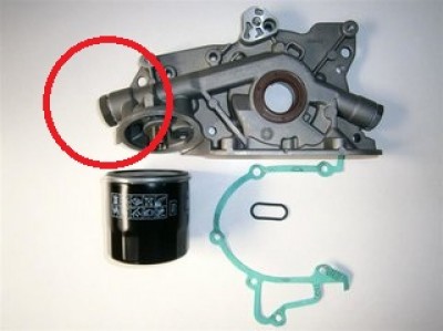

Hab mir grad auch eines gekauft nur meine Frage wo ich jetzt am besten den Öldruck ablese, wo stecke ich das jetzt an? Ölpumpe da an der Seite wo der Ölfilter ist siehe Bild?

Beitrag: 757873 Geschrieben: 21.07.2020 - 18:25 Antworten mit Zitat Sende EINEN Danke-Klick für diesen Beitrag Back to top
Das Manometer schließt man anstelle des Öldruckschalters an.Da sollte eigentlich nen passender Adapter dabei sein in den Standardkästen.
