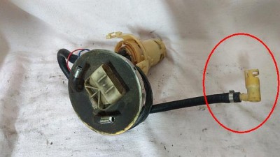

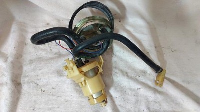

nicht am schlauch ziehen - sondern an dem winkelstück - das geht eigentlich raus ohne daran wie wild rumzuziehen - is aber egal, wenns wieder läuft ist das alles was zählt ! ja.gif
so wie auf dem bild ist das aufgebaut - und das wird dann einfach wieder eingeklipst...
 Dateiname: IMG_20200516_135844.jpg
winkelstück zum schwapp-behälter
 Dateigröße:  28.95 KB
 Dateiname: IMG_20200516_135905.jpg
 Dateigröße:  31.25 KB

Hallo Stego,
habe ja auch nicht am Schlauch gezogen sondern am Winkelstück aber ich habs ums verrecken nicht rausbekommen! mad2.gif

Beitrag: 756905 Geschrieben: 22.05.2020 - 19:36 Antworten mit Zitat Sende EINEN Danke-Klick für diesen Beitrag Back to top
hm, schade... - naja, macht ja nix, dieser schlauch bekommt im normalfall auch kaum löcher, da er ja nicht unter druck steht ja.gif

Beitrag: 756906 Geschrieben: 22.05.2020 - 19:47 Antworten mit Zitat Sende EINEN Danke-Klick für diesen Beitrag Back to top
Och Stego das Foto hättest mal eher schicken können da hätte ich nen Plan gehabt da vielleicht mit nem kleinen Schraubendreher nach zu helfen man sieht ja nix da unten im Tank.

Beitrag: 756908 Geschrieben: 23.05.2020 - 05:26 Antworten mit Zitat Sende EINEN Danke-Klick für diesen Beitrag Back to top
Und selbst wenn, ist doch die Rücklaufleitung. So lange die im Tank undicht wird isses halb so wild ja.gif
