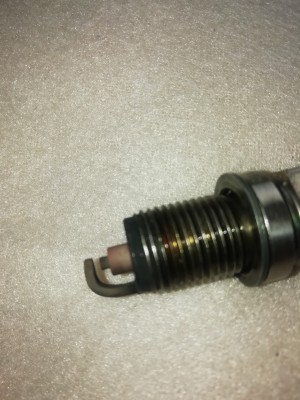

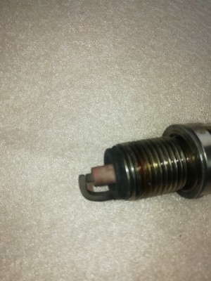

Update: der Motor hat jetzt 736km runter und schnurrte bis 710km wie ein Bienchen. Danach kam die MKL inkl. unrunder Leerlauf, Klimpergeräusch und Leistungsverlust.
Hab eben den Fehlerspeicher ausgelesen - > Fehlzündungen Zylinder 2 mad.gif .
Wie in Trance die Schrauben der Zündleiste gelöst, da gab es ein "plopp".
Zündkerzen rausgedreht, alle rehbraun und unauffällig. Eigentlich. Beim ablegen der Zündkerze Zylinder 2 fiel dann ein Schadenbild auf, das mir so noch nie untergekommen ist: der gesamte Innenteil der Zündkerze ist lose und lässt sich hin- und herschieben. Sollte eigentlich bei nagelneuen Kerzen eines Qualitätsherstellers (Bosch) nicht passieren mad2.gif.
Neue Kerze rein, alles tutti.

Beitrag: 755784 Geschrieben: 21.03.2020 - 15:01 Antworten mit Zitat Sende EINEN Danke-Klick für diesen Beitrag Back to top
die hatte schon vorher nen riss im keramikisolator und durch die "benutzung" ist das ganze dann auseinander gebrochen. dein glück das der brocken nicht im zylinder liegen geblieben ist...
p.s.: aktuell is doch bei euch da oben eh keiner auf der straße. kriegt also keiner mit wenn das ding im see landet biggrin.gif

Gerissen is da optisch nix am Isolator. Ich kann das komplette Mittelstück wie in ner Hülse hin- und herschieben. Ich schick dir mal n Video...

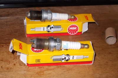

Beiträge: 4572
Danke-Klicks: 554
Beitrag: 755786 Geschrieben: 21.03.2020 - 15:15 Antworten mit Zitat Sende EINEN Danke-Klick für diesen Beitrag Back to top
Das gleich Glück hatte ich ich gerade diese Woche auch beim 3-Zyl. in unsrem Haushalt.
Bei beiden Kerzen des 2. Zylinders waren die Elektroden bis ins Keramik runtergebrannt.
Auch der läuft glücklicherweise wieder mit neuen Kerzen.

Beiträge: 6956
Beitrag: 755789 Geschrieben: 21.03.2020 - 15:53 Antworten mit Zitat Sende EINEN Danke-Klick für diesen Beitrag Back to top
Wie geht denn sowas? Läuft der auf Gas cul.gif ?
Beiträge: 4572
Danke-Klicks: 554
Beitrag: 755790 Geschrieben: 21.03.2020 - 16:04 Antworten mit Zitat Sende EINEN Danke-Klick für diesen Beitrag Back to top
Nein - ich wüsste auch garnicht, wo beim Smart der Gastank hinsollte. biggrin.gif
Es kommt wohl ofter bei verkokten Ventilen vor.
Ich soll es beobachten und mache das auch.
Er hat sogar noch - abgesehen von den letzten 50km - damit gezündet,
aber die letzte Heimfahrt über eben diese 50km Bergstecke war schon hart mit 2 Zyl.
