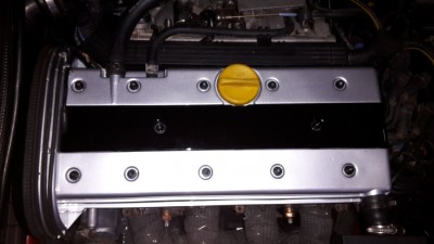

mal wieder ein Update:
wie am Amfang geschrieben lief der Motor nicht (siehe erste Seite).

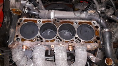

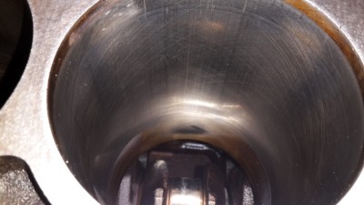

Der Motor lief dann ohne Probleme aber gefahren bin ich erst zum TÜV. Das war es dann auch mit dem Motor ... er wurde heiß ...

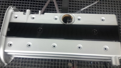

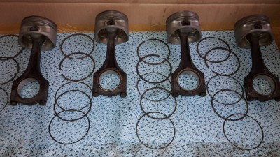

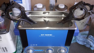

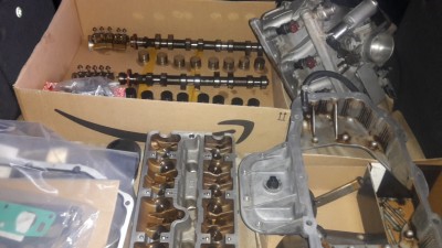

Also war eine Motorüberholung fällig. Zylinderkopf ab, Ölwanne raus, Kolben gezogen, Zylinderkopf plan geschliffen (das war das Problem), Ventile gereinigt, Kolben im Ultraschallbad gereinigt, alle Dichtungen neu, Zylinderkopf an Ansaug- und Auspuffkrümmer angepasst, etwas Lack und seitdem läuft er.
Bin damit nun schon ca. 3.000 km gefahren. Motor läuft rund, braucht kein Wasser oder Öl.

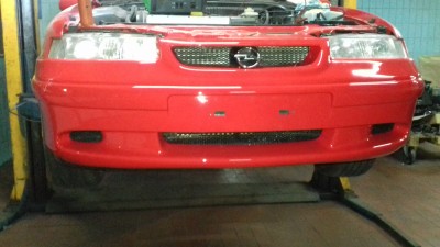

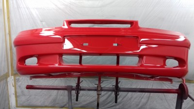

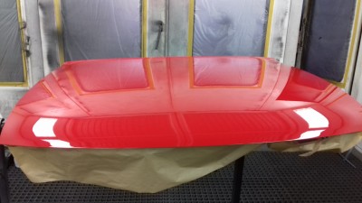

Aktuell habe ich vorne die Stoßstange noch mal gemacht. Wie sollddie2000 schon anmerkte hat sich das Löcher zumachen mit Glasfaser "leicht" abgezeichnet. Habe der Stoßstange dabei eine kleine "Veränderung" gegönnt ... wem fällt`s auf? Die Motorhaube habe ich noch einmal mit einer kleinen Schicht Klarlack versehen.
Mir. Abschlepphakenstangenloch ( gibt's das Wort? LOL.gif ) hast du gecleant. Aber warum?
Gago
Dabei seit: 29.11.2017
Beiträge: 87
Wohnort: D-92723 Tännesberg
Beitrag: 754700 Geschrieben: 14.01.2020 - 22:20 Antworten mit Zitat Sende EINEN Danke-Klick für diesen Beitrag Back to top
Warum: finde es so schöner ... gruebeln.gif
Sollte er nen Motorschaden o.ä. haben bringe ich den eh nur rückwärts auf den Hänger. Wenn ein Unfall passieren sollte dann ist wohl die Stoßstange weg ...

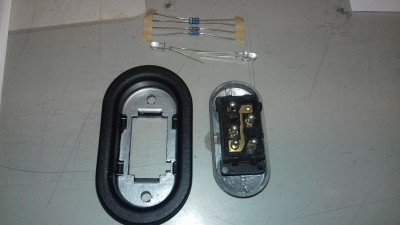

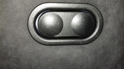

Will noch etwas "Licht" in den Innenraum bringen. Werde den Schiebedachschalter beleuchten.

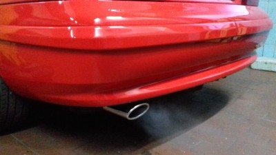

habe noch ein Endstück vom Astra J rum liegen gehabt. Etwas aufpoliert und an den Endtopf geschweißt. Bringt nur optisch was.

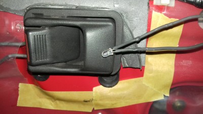

Zwecks Türgriffbeleuchtung bin ich noch am "überlegen", wie/von wo ich mir da Strom hole. Hier hat ja das wohl noch keiner gemacht!?

Kleines Update:

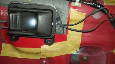

Türgriffe sind nun auch beleuchtet. Habe am Kabelstrang für Spiegelverstellung geschaltetes Plus gefunden und Masse. An der Beifahrerseite habe ich die Handschuhfachbeleuchtung angezapft und Kabel zur Tür durchgeführt. Masse von der Spiegelverstellung.

Beitrag: 755380 Geschrieben: 15.02.2020 - 11:24 Antworten mit Zitat Sende EINEN Danke-Klick für diesen Beitrag Back to top
wen das mit den led's nicht immer so gerichtetes licht wäre würde mir sowas ja auch gefallen...
hast du schonmal lichtleiter ausprobiert? oder leuchtfolie? - damit wird das licht etwas diffuser und bekommt damit auch eher den anschein einer ambiente-beleuchtung...
p.s.: ich hoffe du wirst von dem beleuchteten griff nicht während der fahrt in der nacht gestört - der griff ist da ja immer "offen" und so könnte man eventuell (je nach sitzposition) direkt in die led reinschauen...
Beitrag: 755382 Geschrieben: 15.02.2020 - 11:43 Antworten mit Zitat Sende EINEN Danke-Klick für diesen Beitrag Back to top
LED vorne flach schleifen oder ne SMD verbauen. Und das ganze so in die Griffschale einsetzen das es nach unten leuchtet.

Beitrag: 755395 Geschrieben: 16.02.2020 - 11:02 Antworten mit Zitat Sende EINEN Danke-Klick für diesen Beitrag Back to top
Das mit den LED in den Türgriffen ist ja erst mal ein Test. Möchte einfach etwas mehr Licht im Auto haben. Das mit dem Schiebedachschalter sieht für mich perfekt aus.
Habe ja vorher hier mal gefragt ob bzw. wie das schon einmal einer gemacht hat. Da hat sich auch keiner gemeldet.

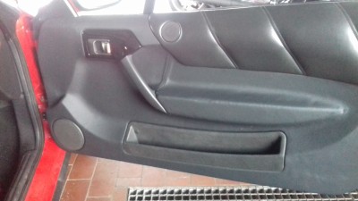

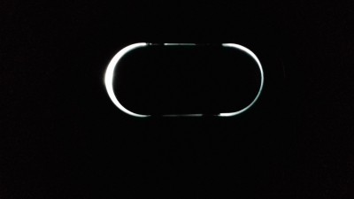

Beitrag: 758580 Geschrieben: 20.09.2020 - 10:06 Antworten mit Zitat Sende EINEN Danke-Klick für diesen Beitrag Back to top
mal wieder ein kleines Update:

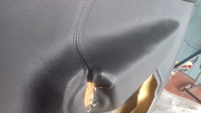

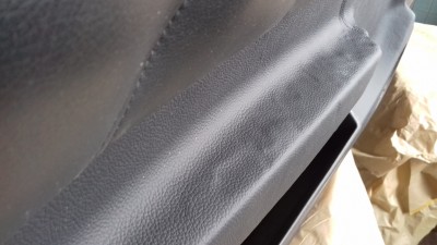

habe nun endlich die Türverkleidungen neu "bezogen" bekommen. Zur Qualität sage ich mal nix heul.gif
Die LED in den Türgriffen blenden nicht, nachdem ich sie etwas mit Farbe abgetönt habe
 Dateiname: 20200620_102813[1].jpg
 Dateigröße:  861.11 KB
 Dateiname: 20200620_103006[1].jpg
 Dateigröße:  807.98 KB
 Dateiname: 20200625_175723[1].jpg
 Dateigröße:  898.97 KB
 Vollbildaufrufe:  21
Beitrag: 758583 Geschrieben: 20.09.2020 - 12:33 Antworten mit Zitat Sende EINEN Danke-Klick für diesen Beitrag Back to top
Das sieht ja mal gar nicht so gut aus ja.gif cul.gif warum hat das denn so viele Unebenheiten gruebeln.gif
Gago
Beiträge: 87
Beitrag: 758590 Geschrieben: 21.09.2020 - 07:16 Antworten mit Zitat Sende EINEN Danke-Klick für diesen Beitrag Back to top
das habe ich den Sattler auch gefragt ... er meinte das geht mit Kleber drunter nicht besser mad2.gif wand.gif

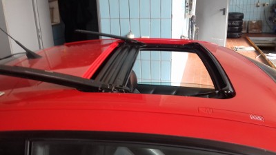

Beitrag: 760009 Geschrieben: 02.02.2021 - 18:24 Antworten mit Zitat Sende EINEN Danke-Klick für diesen Beitrag Back to top

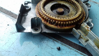

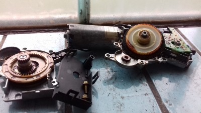

kurz vor der Winterpause hat sich mein Schiebedach verabschiedet. Es ging auf einmal nicht mehr ganz zu und blieb stehen. Himmel (Alkantara) runter heul.gif und geschaut. Den Motor mechanisch einen kl. Ruck gegeben und er ging wieder. Aber nur kurz. Habe dann den Motor zerlegt und gesehen das sich eine "Verzahnung" gelöst hat die sich dann "verkantete". Zum Glück hatte ich meinen alten aufgehoben und konnte das Zahnrad quer tauschen.
1 Monat konnte ich es bisher einwandfrei bewegen (jetzt ist er ja eingemottet).
Den Himmel hab ich 2x ausgebaut bis ich es geschnallt habe gruebeln.gif was los war bzw. die Seile und Verschraubung geprüft.

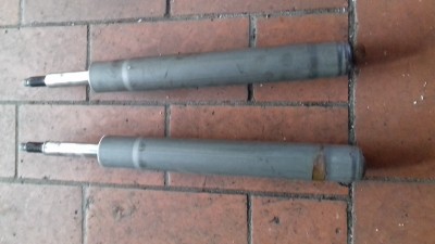

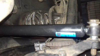

Vor kurzem habe ich noch 4 neue Sachs Stoßdämpfer verbaut, da ich die alten beim tiefer legen drin gelassen habe ich wand.gif
