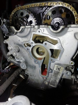

So, kleines update:
Fast wie erwartet ist der Grund für den unklaren Wasserverlust trotz offensichtlich dichten Systems und intakter Kopfdichtung gefunden.
Entweder wurde die Dichtung am Kurbelgehäuse schlampig eingebaut oder ist - wie in einigen Foren erwähnt - aufgequollen und gibt somit langsam aber stetig Wasser ins Kurbelgehäuse.
 Dateiname: IMG_20200114_192058.jpg
 Dateigröße:  2.78 MB
 Dateiname: IMG_20200114_192229.jpg
 Dateigröße:  2.64 MB

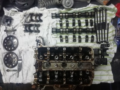

Beitrag: 754767 Geschrieben: 18.01.2020 - 16:13 Antworten mit Zitat Sende EINEN Danke-Klick für diesen Beitrag Back to top
Also der Spaß hält sich echt in Grenzen, da man wirklich alles rundherum wegbauen muss, um den Kopf runterzukriegen.
Kleine Zwischeninfo: bei der heutigen Druckverlustprüfung war der 1. Zyl wie erwartet ok, der 2. Zyl bläst etwas zu viel durch die Ringe und beim 3. Zyl ist auch alles tutti- außer dass bei Druckaufschlag etwas Luft aus dem Kerzenloch des 2. Zyl entweicht.
Kopf is jetzt runter, gleich geht's an sauber machen.
Führe den thread einfach weiter, falls mal noch ein Kaputter meint, seine Freizeit an dem Kettensägenmotor vernichten zu müssen und evtl. Fragen hat.
 Dateiname: IMG_20200118_150113.jpg
 Dateigröße:  3.77 MB
