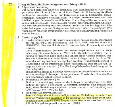

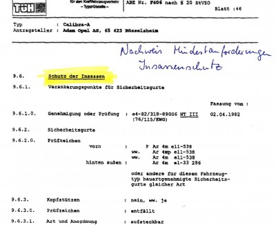

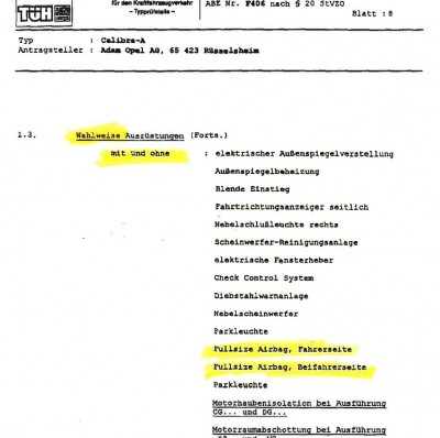

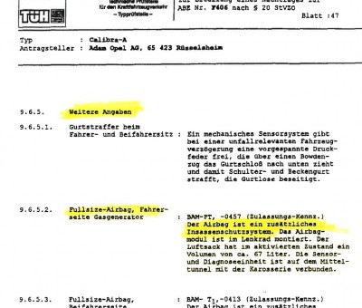

suchst du weil du ein lenkrad ohne airbag verbauen willst oder allgemein?
wenn ersteres zutrifft, dann brauchst du das nicht - der airbag ist kein bestandteil der fahrzeug abe des calibra, er ist lediglich zusatzausrüstung - alle calibra erfüllen den insassenschutz gem. 76/115/EWG oder e4-82/318-89006 Nachtrag 3
d.h. du musst nur dein neues lenkrad verbauen, sowie airbag-stg und kontrollämpchen entfernen und das dann bei einer amtlichen prüfstelle eintragen lassen!
das ganze ist für deinen prüfer anhand der fzg abe 406 punkt 1.3(.1) (wahlweise ausrüstung), sowie punkt 9.6(.5.2) und 9.6(.5.3) ersichtlich
die entsprechenden abschnitte gebe ich hier nochmal als auszug bei.
für zweiteres einfach mal bei eblärks schauen, da is sowas ständig drin...
