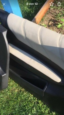

Beitrag: 758342 Geschrieben: 22.08.2020 - 10:21 Antworten mit Zitat Sende EINEN Danke-Klick für diesen Beitrag Back to top
Dies wäre meine Lösung. Schneiden Sie es einfach an der Armlehne ein. Kleben Sie es auf und kleben Sie es wieder auf. Legen Sie die neue Armlehne darauf und fertig.

Beitrag: 758343 Geschrieben: 22.08.2020 - 11:00 Antworten mit Zitat Sende EINEN Danke-Klick für diesen Beitrag Back to top
Yes, we saw some of that solutions before. For my personal opinion I don't like it very much. There is some vinyl foil available, that could be used in cars. Didn't have the time to do some more research ja.gif
