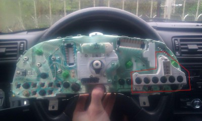

Beiträge: 1973
Danke-Klicks: 158
Beitrag: 750519 Geschrieben: 05.03.2019 - 23:04 Antworten mit Zitat Sende EINEN Danke-Klick für diesen Beitrag Back to top
Die Checkcontrol Anzeige kannst du von deinem jetzigen Tacho abschrauben und an jeden x-beliebigen Tacho schrauben.
