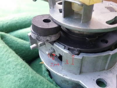

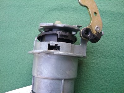

Hallo Stego,
hier eine Anleitung, welche dich zum Ziel führen sollte.
Da du mit den Schließzylindern der Türen bereits vertraut bist,
solltest du das nach der Öffnung des Gehäuses auch mit diesem hinbekommen.
Die Anleitung wie man den Mikroschalter der ZV wegbaut habe ich der Vollständigkeit halber
auch beschrieben.

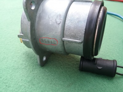

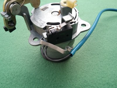

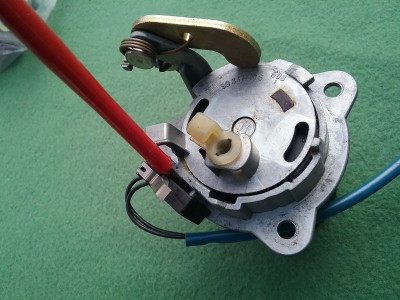

Mit dem Schlüssel den Schließzylinder in Stellung "waagerecht" bringen. Bild 001
Hierbei befindet sich in Draufsicht die Nummer der Schließung links. Bild 002

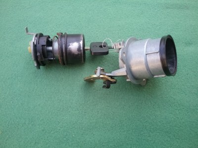

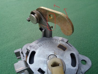

Rückseite: So drehen, wie auf Bild 003

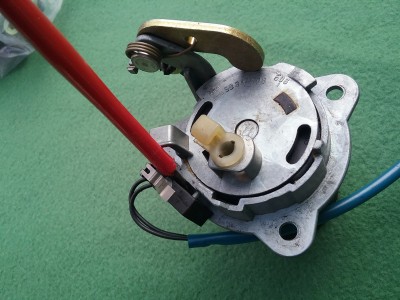

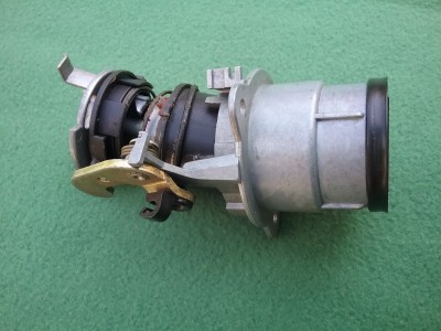

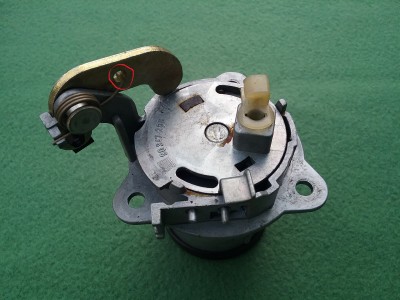

Als Arbeitserleichterung, da das Schloß in den Schraubstock muß und das Zeug im Weg ist,
die Feder aushängen und das Gelenk wegdrehen (Bild 004 + 005)
und ggf. den Mikroschalter der ZV abbauen. (Bild 006 + 007 + 008)

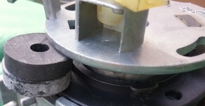

Jetzt den Schließzylinder mit dem Schlüssel in Stellung "4Uhr" drehen
und das Schloß leicht in den Schraubstock spannen. (Schlüsselseite nach unten).
Nun den Schlüssel drücken, dann sieht das so aus: Bild 009
Diese Stellung beidseitig fixieren (Stück Holz oder wie z.B. auf dem Bild zu sehen,
mit Hahnscheiben).
Das "Innenleben" ist rechts und links fixiert (dort wo der Mikroschalter seinen Platz hat und Gegenüber)
Mithilfe von 2 Schlitzschraubendrehern werden diese ausgerastet.
Hierzu den sichtbaren Kunststoffring (Bild 010, roter Pfeil) minimal von Hand herunterdrücken,
sodass die Schraubendreherspitze auf jeder Seite reinpasst.
Beidseitig leicht nach unten hebeln.
Somit rastet man die Nasen aus und drückt bzw. dreht das jetzt nach rechts aus der Führung raus.
Bild 011 + 012 + 013 +014
Viel Erfolg!

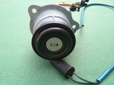

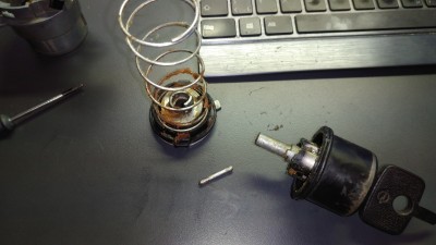

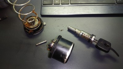

Beitrag: 752885 Geschrieben: 22.08.2019 - 17:27 Antworten mit Zitat Sende EINEN Danke-Klick für diesen Beitrag Back to top

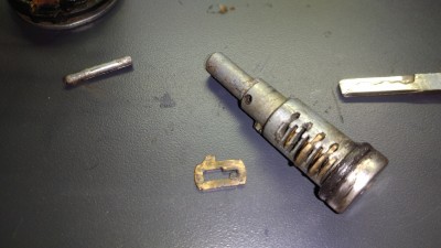

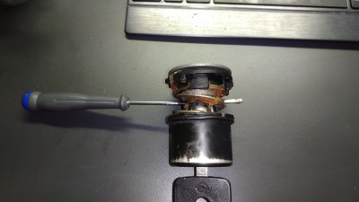

dank des beitrages von gercalica1 konnte ich den schließzylinder problemlos entfernen...
ich habe mich entschlossen diese anleitung noch zu komplettieren:
nachdem man den schlosskörper raus hat entfernt man den stift der beide teile zusammen hällt, dies geht nur in eine richtung (auf einer seite wird er von einer erhöhung in position gehalten)
und man dreht den schlüssel dann solange im schloss bis man den schließsatz von hinten aus dem schließkörper rausdrücken kann...
jetzt kann man die einzelnen codierschieber auf seinen eigenen schlüsselcode hin tauschen - hier empfiehlt es sich einige weitere schließsätze in petto zu haben, da nicht alle codes bei jedem schlüssel angewendet werden - glücklicherweise sind die codeschieber von 1 bis 9 markiert - man hat also eine relativ übersichtliche auswahl
