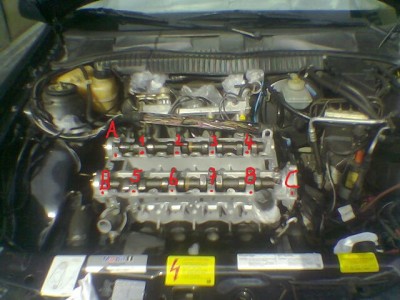

Beitrag: 752158 Geschrieben: 16.06.2019 - 23:31 Antworten mit Zitat Sende EINEN Danke-Klick für diesen Beitrag Back to top
Alex_DG hat folgendes geschrieben:
Moin,
eigentlich ist das ganze ja kein Hexenwerk, aber ich komme einfach nicht weiter bei meinem Problem.
Heißt also, dass aktuell zumindest die richtigen Lagerböcke montiert sind gruebeln.gif
Wer soll dir das beantworten können?
Wie willst du die Lagerböcke anhand alter Dichtmasse Rückstände richtig zuordnen,
wenn alleine 8 Stück davon ohne Dichtmittel verbaut werden?
Mir wurde auch der Tipp gegeben, die Unterseite der beiden Lagerböcke ganz leicht mit Dichtmasse zu bestreichen,
macht ihr das auch so?
Wieso sprichst du immer nur von 2 Lagerböcken? Unabhängig von der Dichtigkeit:
Um die richtige Lagerung der Nockenwellen zu gewährleisten, müssen alle
Lagerböcke vom entsprechenden Kopf übernommen werden.
Nach deinen bisherigen Aussagen, dass das Öl an den Simmerringen austritt,
bin wohl nicht nur ich davon ausgegangen, dass du generell mit der Arbeit vertraut bist
bzw. davon Kenntnis hast, wo die Dichtungsmasse überall angebracht werden muss.
Um nicht noch mehr Geld zu verbrennen, würde ich mir an deiner Stelle vor Ort einen
dazu nehmen, welcher sich damit auskennt und dich bei der Arbeit unterstützt.
Ist nur gut gemeint.
