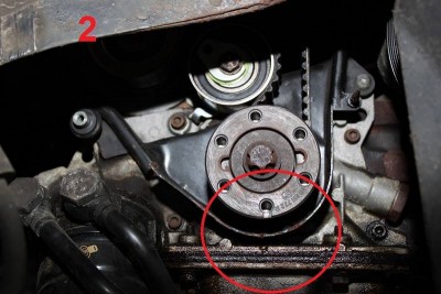

äh, nein - auf der riemenscheibe ist die markierung ! - auf dem riemenrad hast du nur eine schmale einbuchtung - auf der riemenscheibe direkt eine nut zum einstellen, die zur nase (4-zyl) und dem erhabenen strich (v6) an der kunststoffabdeckung passt... - darüber wird das eingestellt...

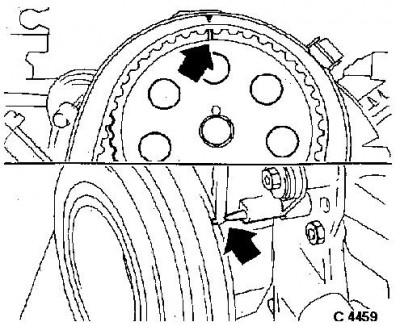

äh, nein - auf der riemenscheibe ist die markierung ! - auf dem riemenrad hast du nur eine schmale einbuchtung - auf der riemenscheibe direkt eine nut zum einstellen...
Genau falsch rum. Auf der Riemenscheibe ist eine Markierung, aber nicht zum Zahnriemen einstellen. Die Markierung für den Zahnriemen ist auf dem Riemenrad!

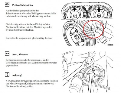

 Dateiname: zahnriemeneinstellung c20xe.jpg
hier, schaust du...
 Dateigröße:  177.19 KB

Beitrag: 750958 Geschrieben: 05.04.2019 - 20:45 Antworten mit Zitat Sende EINEN Danke-Klick für diesen Beitrag Back to top
.. diese kerbe wird laut werkstattbuch zum ausrichten des 1. zylinders genutzt - dann mit dem spezialwerkzeug arretiert
beim c20xe gibt es kein Spezialwerkzeug zum arretieren
... und dann werden die (oder das) nockenwellenrad/räder entsprechend ausgerichtet und mit den keilen arreiert ...
beim c20xe gibt es keine Keile zum arretieren
... zur überprüfung des zündzeitpunktes wird die markierung an der riemenscheibe genutzt...
und am besten noch den Zündverteiler verdrehen bis der Zündzeitpunkt übereinstimmt ... LOL.gif
spezialwerkzeug km-800 (beispiel v6) zwingend verwendet werden !

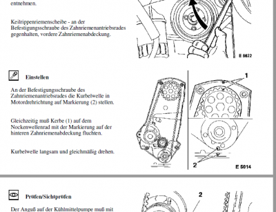

 Dateiname: ot markierung.PNG
Das steht da wirklich bei "Einstellen"
(ich hab jetzt das Bild vom 8V rausgesucht, weil ich nicht ewig blättern wollte - der relevante Teil ist ja gleich)
