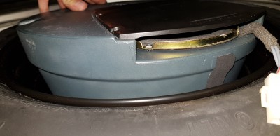

Hallo Maverick!
Also erstmal vielen Dank, dass du trotz Krücken das Bild gemacht hast.
Scheinbar hast du das gleiche Problem wie ich, da ich auf dem Bild sehe, dass du die Verschraubung des Reserverads abgemacht hast.
Wenn ich das Bassmodul einfach reinlege ist es zu hoch, da die beiden Verschraubungsteile des Notrads dies verhindern.
Ferner kann ich den Gurt nicht du die Löcher der Felge ziehen, da das Reserverad keine Lüftungslöcher hat.
Wer kann mir denn sagen, wie die Bassbox ab Werk montiert war?
Viele Grüße
Thomas

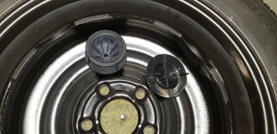

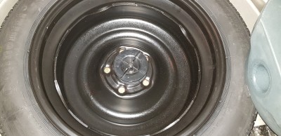

Maverick
Dabei seit: 05.11.2002
Beiträge: 1391
Wohnort: D-66424-Saarland
Auto: Opel Calibra C20ne
Beitrag: 748820 Geschrieben: 13.10.2018 - 09:20 Antworten mit Zitat Sende EINEN Danke-Klick für diesen Beitrag Back to top
ne hast mich falsch verstanden das Bild war noch zu der zeit als ich ihn zum ersten mal verbaut habe.
Aber ich bin eben mal in die Garage gehumpelt und hab dir mal paar Bilder gemacht.
Damit die Bass box ganz versinkt musst du das Mittelteil den Abstandhalter weg lassen.
Du scheinst allerdings ein anders not Rad zu haben als ich, scheinbar ist deines anders weil du V6 hast und ich ein ne psycho.gif biggrin.gif
Deshalb sind bei dir wohl keine schlitze da ist guter Rat teuer.

Fresh_t
Dabei seit: 29.01.2004
Beiträge: 186
Danke-Klicks: 19
Beitrag: 748827 Geschrieben: 13.10.2018 - 21:02 Antworten mit Zitat Sende EINEN Danke-Klick für diesen Beitrag Back to top
Vielen Dank für die Bilder.
Also ich habe den Gurt jetzt um das ganze Reserverad gezogen. Nur so hält es bei mir.
Das Mittelteil (Abstandshalter) habe ich rausgenommen. Allerdings wackelt meine Bassbox dann immernoch etwas. Ich kann das nur verhindern, indem ich das andere Arretierungsstück etwas in der Höhe kürze.
Ich verstehe das nicht so ganz. Passt denn beim V6 die Bassbox so überhaupt nicht rein?

Auto: ---------------------------------------- Calibra Turbo Cliff Edition 030, Calibra Cliff Edition 528, Calibra Last Edition 264
Beitrag: 748829 Geschrieben: 13.10.2018 - 23:27 Antworten mit Zitat Sende EINEN Danke-Klick für diesen Beitrag Back to top
Der Gurt wurde werksmäßig beim Turbo und V6 durch zwei sich gegenüberstehende Radbolzen Öffnungen gezogen.
Liebe Grüße Walter
Fresh_t
Beiträge: 186
Danke-Klicks: 19
Beitrag: 748830 Geschrieben: 14.10.2018 - 00:12 Antworten mit Zitat Sende EINEN Danke-Klick für diesen Beitrag Back to top
Vielen Dank Walter,
und wie würde verhindert, dass die Bassbox wackelt? Ich habe bemerkt, dass selbst nur eine Verschraubung (ohne den Abstandshalter) für das notrad noch die Bassbox noch immer zu hoch kommen lässt.
Nur wenn ich beide Teile weg lasse, liegt die Bassbox so wie es sein soll im notrad drin!
Kann doch nicht sein oder?

Fresh_t
Beiträge: 186
Danke-Klicks: 19
Beitrag: 748834 Geschrieben: 14.10.2018 - 08:37 Antworten mit Zitat Sende EINEN Danke-Klick für diesen Beitrag Back to top
Nachtrag:
Wenn ich es richtig "bombenfest" anziehe, dann passt die Bassbox rein und wackelt nicht.
Dennoch finde ich die Befestigung bei Turob und V6 durch zwei Löcher der Felge ziemlich blöd. So hält die Box bei mir nicht. Ich muss den Gurt schon um den ganzen Reifen ziehen.
