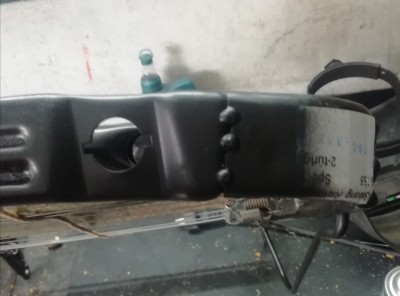

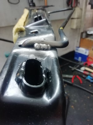

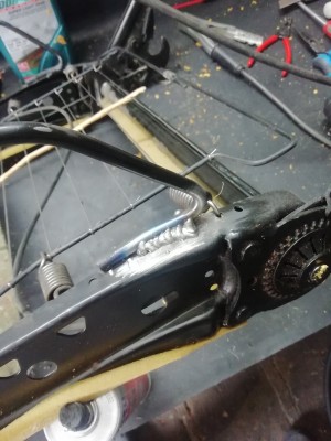

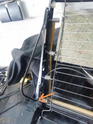

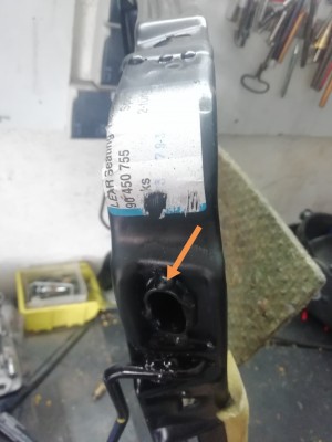

Also plastikbeschichtete Drähte kann ich beim besten Willen nicht entdecken.
Hab hier grad einen von Cheffe gelieferten Sitz in der Mangel und komplett gestrippt.
Hab da zufällig auch ein leichtes Knarzen entdeckt und die Ursache(n) schnell gefunden: eine Wangenstrebe muss schon mal nachgeschweißt worden sein, da ist der Schweißpunkt wieder gebrochen. Hab es auf der Außenseite geschweißt, die andere Wange vorsorglich auch. Ein minimales Knarzen war immer noch. Am oberen Ende der Strebe sind am Sitzrahmen 4 lächerliche Pünktchen serienmäßig dran, die hab ich gleich mit verstärkt. Jetzt ist Ruhe im Gebälk ja.gif .
Oben am Sitzrahmen neben den Löchern für die Kopfstützen hab ich auch noch ein paar Punkte draufgemacht, ebenso an der darunter liegenden Hohlstrebe seitlich am Sitzrahmen.
Also scheint es mehrere Ursachen in der Konstruktion fürs knarzen zu geben.
