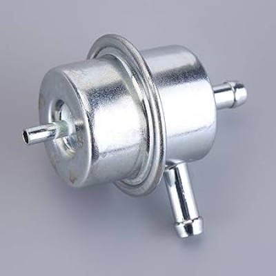

Hat jemand Erfahrungen damit? Ist der Benzindruck konstant? Sind diese Teile manchmal undicht? Oder gibt es eine bessere Alternative für den C20NE?
Wie ist die Frage gemeint? Der Benzindruck ändert sich ja mit dem Unterdruck in der Brücke..
Es gibt welche mit großer Membran, die besser sind,
aber im allgemeinen reicht der originale Druckregler völlig - den kann man auch auf höheren Druck "klopfen".
Was genau hast Du vor?

Wie gesagt - konstant soll das nicht sein. Je weiter die Drosselklappe geöffnet wird,
desto weniger Unterdruck ist im Saugrohr und bei weniger Unterdruck
verengt der Druckregler den Druchfluss und erzeugt mehr Benzindruck in der Rail.
Zum Einstellen zieht man deswegen den Unterdruckschlauch vom Regler ab - das ist dann
wie Volllast und das ist der Nennwert des Benzindrucks.
Im Leerlauf bei vollem Unterdruck (ca. 0,3bar absolut) ist der Benzindruck deutlich niedriger - das soll so sein.
Ein org. Druckregler "klopfen" macht man, indem man Druck auf Zulauf gibt, den Wert dort misst
und mit einer 19er(?) Nuss und einem Hämmerchen oder im Schaubstock oben so lange auf den Regler klopft/drückt,
bis der gewünschte Wert erreicht ist bzw. einen kleinen Ticken länger.

Er funktioniert so wie im Bild:
Mehr Unterdruck zieht die Membran an = mehr Durchfluss zum Rücklauf = weniger Benzindruck bei Leellauf/ wenig Drosselklappenöffnung.
Weniger Unterdruck, drückt die Feder die Rücklauföffnung zu = weniger Durchfluss in den Rücklauf = Benzindruck steigt bei Volllast.
