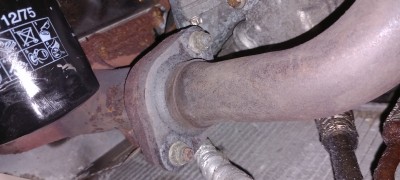

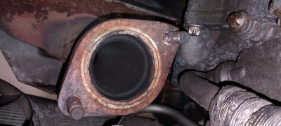

Bin schon ein paar Tage immer mal wieder am einsprühen mit den verschiedensten Mittelchen. Hatte auch schon öfter mal was von Bremsflüssigkeit gelesen. Werde als nächsten Schritt immer mal wieder Warm machen und danach mit Eis rostlöser behandeln, damit die roststruktur aufbricht und dann evtl leichte Schläge auf den Ringschlüssel bzw Nuss geben.

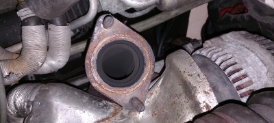

Beitrag: 770076 Geschrieben: 17.10.2024 - 23:06 Antworten mit Zitat Sende EINEN Danke-Klick für diesen Beitrag Back to top
Danke für den Tipp mit dem Schlagschrauber! Bolzen sind alle heil geblieben
Wie würdet ihr die Dichtflächen reinigen?
