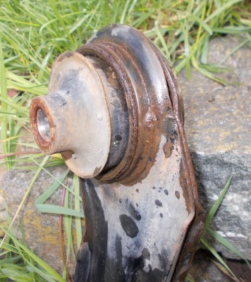

Meyle 6140350002/HD Lager f. Querlenker V6 VA/hinteres Lager
Nach nicht mal 3 Jahren Gummiteil komplett aus der Hülse gerissen.
