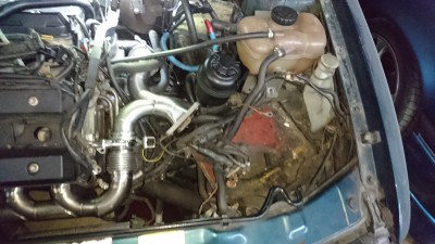

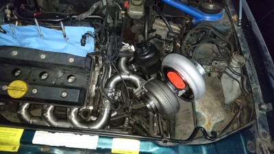

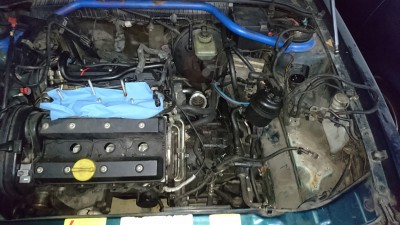

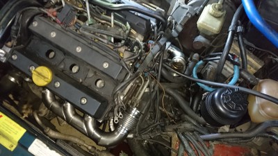

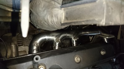

Möchte hiermit mal mein neues Projekt teilen.Ideen und Verbesserungsvorschläge hör ich mir gerne an.Eventuell ist ja auch jemand hier der schon was ähnliches hinter sich hat und seine Erfahrungen teilen möchte.
 Dateiname: DSC_0122.JPG
Gilt noch Platz zu schaffen!
 Dateigröße:  3.13 MB
 Vollbildaufrufe:  43
 Dateiname: DSC_0121.JPG
 Dateigröße:  2.87 MB
 Vollbildaufrufe:  18
 Dateiname: DSC_0120.JPG

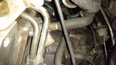

Mein derzeitiges Hauptproblem Wasserstutzen im Weg.Gibts da was aus einem anderen Modell der Produktpalette?
 Dateigröße:  3.18 MB
 Dateiname: DSC_0116.JPG

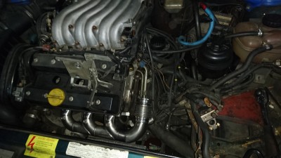

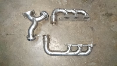

Krümmer passen gut.
 Dateigröße:  3.27 MB
 Dateiname: DSC_0114.JPG
Hintere Bank.
 Dateigröße:  2.61 MB
 Dateiname: DSC_0112.JPG
Vordere Bank.
 Dateigröße:  2.25 MB
 Vollbildaufrufe:  14
 Dateiname: DSC_0126.JPG

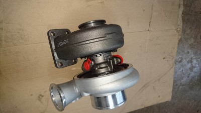

Der soll rein!
 Dateigröße:  3.3 MB
 Dateiname: DSC_0108.JPG
Turbokrümmer vom Woody.
 Dateigröße:  3.19 MB

Beitrag: 749687 Geschrieben: 01.01.2019 - 17:04 Antworten mit Zitat Sende EINEN Danke-Klick für diesen Beitrag Back to top
1/4 meile? - wenn ja fahr am besten gleich ohne haube rum, das wird dir sonst alles braten ! - der normale v6 wird ja schon heiß, aber wenn die abgasverrohrung soviel volumen einnimmt brennt da bestimmt irgendwas biggrin.gif
aber jetzt ma ohne flax - der servobottich wird wegschmelzen, bremsflüssigkeit und servoöl kochen und, und, und...
das wird ja was - aber bin gespannt auf deine lösungen (wenn mein motorraum nich so verbaut wäre würde ich sowas auch machen, denn leistung fehlt mir eindeutig noch zwinkern.gif
gabs da nichmal sowas von saab? - wie is das eigentlich bei dem motor aufgebaut?
Beiträge: 12811
Wohnort: D-56288 Ebschied
Beitrag: 749688 Geschrieben: 01.01.2019 - 18:20 Antworten mit Zitat Sende EINEN Danke-Klick für diesen Beitrag Back to top
Bei Saab war es wohl ein Softturbo für die vordere Bank gruebeln.gif geben tut es schon viele solcher Umbauten wie auf den Bildern ja.gif im Insignia ist das Ganze mit etlichen Hitzeschutzblechen realisiert.
Im Großen und Ganzen wirst du die Position des Ölbehälters ändern müssen, Kabel und Schläuche verlängern/verlegen müssen usw.
Im vorliegenden Fall fährst du ja vermutlich ne Adapterplatte für das F28, da der Motor sonst zu weit nach rechts kommt.

Beitrag: 749691 Geschrieben: 01.01.2019 - 20:21 Antworten mit Zitat Sende EINEN Danke-Klick für diesen Beitrag Back to top
Ja ich hab eh und je die Adapterplatte drin.Das die Behälter weg müssen ist bewusst der Lader muss ja auch noch da rein samt Luftfilter.
Will logischerweise eh ein freiprogrammierbares Steuergerät verbauen da wird mir net viel übrig bleiben entweder selbst Kabelbaum bauen oder vorhandenen ändern.
Werde mal versuchen ob ich die elektrische Servopumpe vom Astra G noch irgendwo unterkriege Richtung Spritzwand.

Beiträge: 15332
Danke-Klicks: 126
Beitrag: 749694 Geschrieben: 01.01.2019 - 23:29 Antworten mit Zitat Sende EINEN Danke-Klick für diesen Beitrag Back to top
In der Facebookgruppe gibt es den Woody. Sind deine Krümmer nicht sogar von dem? Sind seinen auf jeden Fall sehr ähnlich. Ich wüsste nicht, dass der da vorne alles rausgeschmissen hat. Ich weiß nicht, ob der hier auch vertreten ist. Der könnte sicher weiter helfen.
Beiträge: 1454
Beitrag: 749695 Geschrieben: 01.01.2019 - 23:32 Antworten mit Zitat Sende EINEN Danke-Klick für diesen Beitrag Back to top
Ja die sind von ihm. Hatte die über E... Kleinanzeigen von ihm. Bei Facebook bin ich nicht.

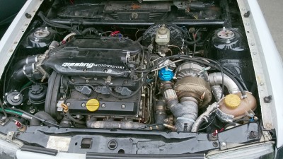

Beitrag: 749702 Geschrieben: 02.01.2019 - 12:42 Antworten mit Zitat Sende EINEN Danke-Klick für diesen Beitrag Back to top
Servus,
So könnte es aussehen.
Habe das Bild 2018 in Oschersleben auf dem Opeltreffen gemacht.
Der ist mit den Calibra auch beim 1/8 meile Rennen Mitgefahren.
Wenn mich nicht alles täuscht, was sogar ein 3,0l verbaut.
Und der Calibra war ein 4x4.

Beitrag: 749705 Geschrieben: 02.01.2019 - 13:20 Antworten mit Zitat Sende EINEN Danke-Klick für diesen Beitrag Back to top
Danke für das Bild Ideen wo hin mit den Behältern sind interessant.
Leistung bei mir erstmal nicht wichtig.Block noch Serie mehr als 300 PS und 400NM erstmal nicht geplant.Erstmal maß nehmen und versuchen einzutragen.
Dann mal schauen Frontantrieb kommt halt irgendwann an seine Grenzen biggrin.gif

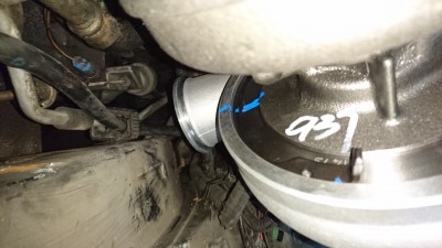

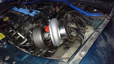

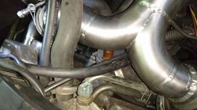

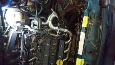

Etwas Platz gemacht zum Probe reinhängen.
Mein Plan mit Ladeluftverrohrung geht definitiv nicht auf. Die Frage die ich mir stelle kann ich das Verdichtergehäuse einfach verdrehen? Original sind dort Farbmarkierungen wahrscheinlich aber eher Garantiesache als Funktion?

 Dateiname: DSC_0130.JPG
Kühlwasserstutzen gekürzt eventuell noch Bogen dranschweißen.Tip vom Woody.
 Dateigröße:  3.4 MB
 Dateiname: DSC_0128.JPG
Batterieblech entfernt.
 Dateigröße:  3.15 MB
Beiträge: 4746
Beitrag: 749775 Geschrieben: 05.01.2019 - 19:32 Antworten mit Zitat Sende EINEN Danke-Klick für diesen Beitrag Back to top
Es muss gedreht werden - hat er hier bei seinem Kadett auch gemacht.
Die Lage und Richtung des Turbolader ist inetwa vergleichbar:
http://forum.opel-club.ru/topic/114726-opel-kadett-x30xe-turbo-fwd/
