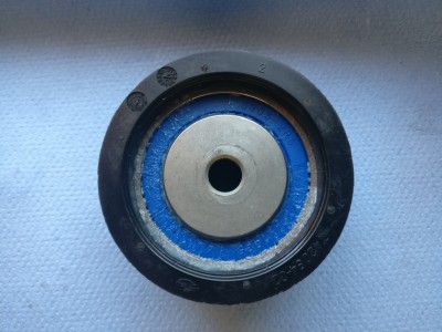

Im Rahmen der De- und Remontage des Zahnriemens hab ich eine Rolle gefunden welche nach nichteinmal 1000 km ihre Fettfüllung großzügig mit der Umwelt geteilt hatte (siehe Foto). mad2.gif
Nachdem die andere dicht war wohl eher ein Montagsmodell.

 Dateiname: IMG_20181012_172214.jpg
Nichtmal 1000 km alt und schon durch :grrr:
