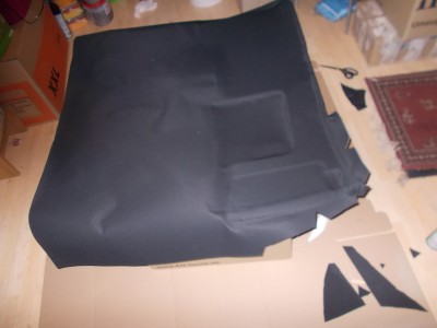

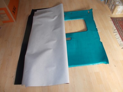

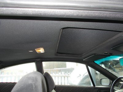

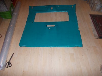

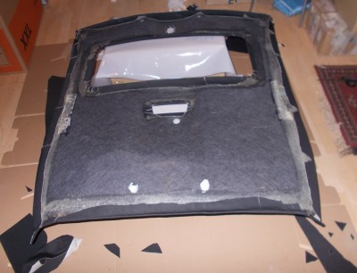

So hatte ich das beim V6 gemacht:
 Dateiname: DSCN2875.JPG
Risse mit Holzleim und Zeitungspapier verklebt und mit einer Spraydose lackiert, die ich noch da hatte.
 Dateigröße:  533.14 KB
 Dateiname: DSCN2880.JPG
Eine Hälfte mit BF140 eingesprüht und von der Mitte her den Stoff aufgezogen.
 Dateigröße:  606.25 KB
 Dateiname: DSCN2884.JPG
..dann die andere Hälfte.
 Dateigröße:  534.77 KB
 Dateiname: DSCN2888.JPG
Auf der Rückseite habe ich überlappen lassen und auch verklebt.
 Dateigröße:  505.4 KB
 Dateiname: DSCN2996.JPG
 Dateigröße:  944.12 KB
