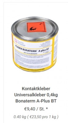

Wow, top. Besten Dank für deine Beschreibung.
Hat jemand von euch schonmal diesen Kleber benutzt?
Das ist der Grund, warum sich mein Cali Dachhimmel Grundelement völlig zerstört hat.
