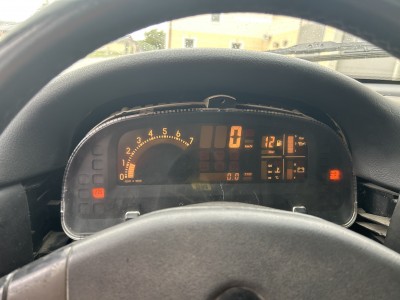

Hallo Leute!
Ich kämpfe leider noch immer mit meinem LCD Tacho... es läuft nun alles bis auf die Geschwidigkeitsanzeige am Tacho. Der BC zeigt die Durchschnittsgeschwindigkeit richtig an. Die ABS Leuchte ist auch an. Habe das Signal vom Geschwindigkeitssensor an die blau/rote Leitung, welche zum BC und zum Motorsteuergerät geht, angeschlossen. Könnt ihr mir hier bitte nocheinmal weiterhelfen?

Beitrag: 773019 Geschrieben: 16.05.2026 - 19:52 Antworten mit Zitat Sende EINEN Danke-Klick für diesen Beitrag Back to top
hast du denn den "aufschraub-wegstreckengeber"? oder wo nimmst du das signal her...
ich hatte selbst mit meinem geber immer mal wieder ausfälle - diese lagen an dem kabel, was aus dem geber rauskommt (unwichtig, wenn du den geber mit direktanschluss hast)
ich habe gerade nochmal alles grob überflogen, konnte aber nicht genau identifizieren, welchen du hast gruebeln.gif
hast du den speedohealer dazwischen angeschlossen, wie du gesagt hast? - eventuell nimmst du den mal raus und verbindest den geber direkt mit dem tacho - kann sein, dass die sache mit dem drehzahlsignal den healer beschädigt hat (was ich mir allerdings kaum vorstellen kann, da der einige schutzmechanismen hat um sowas zu verhindern - aber man weiß ja nie...)
du hattest ja das schöne oszilloskop photographiert - das ding müsste doch einen eingebauten signalgenerator haben - schließ den doch mal an um zu testen, ob überhaupt ein signal verarbeitet wird - aber achtung!
ich weiß nicht wie das rigol arbeitet, aber bei meinem wird der signalgenerator bei 10khz gestartet - das musst du natürlich vorher runterregulieren, sonst hast du ganz schnell ne unmenge zusätzliche kilometer auf dem tacho ja.gif
Also ich habe den original geber vom vectra a 2000, also kommt direkt vom getriebe das geschwindigkeitssignal. Wie gesagt bekommt der bordcomputer ein geschwindigkeitssignal, da er einen durchschnittswert errechnet. Das macht mich so stutzig und der tacho bleibt bei 0 km/h und die tagekilomerer bleiben ebenfalls konstant. Ist es möglich dass ein zusammenhang mit der ABS Leuchte besteht? Das abs leuchtet beim fahren konstant. Ich bin mir ziemlich sicher, dass der tacho vor einigen jahren bereits 100% funktioniert hat. Dann kam leider das Hochwasser und er stand bis zur höhe der sitze im wasser. Jetzt habe ich die restaurationsarbeiten wieder aufgenommen und annähernd fertig bis auf tacho & abs...
Den speedohealer habe ich nicht mehr verbaut, war im endeffekt dann nicht notwendig.

Beitrag: 773025 Geschrieben: 19.05.2026 - 21:58 Antworten mit Zitat Sende EINEN Danke-Klick für diesen Beitrag Back to top
Ich hatte heute mein Erfolgserlebnis - der ABS Fehler war lediglich ein defekter Sensor.
Der Grund dafür dass die Geschwindigkeitsanzeige nicht funktionierte war dass sich beim Einstecken des weissen Steckers sich wohl genau der Pin 21 etwas zurückgedrückt hatte und so der Tacho keine Verbindung hatte.
Jetzt muss ich nur mehr den BC umpinnen damit dieser die Restreichweite anzeigt und die Dimmfunktion statt Dauerplus auf Zündungsplus schalten, damit der Dimmer funktioniert.
Vielen Dank an alle die mir hier geholfen haben in diesem tollen Forum!! laecheln.gif
