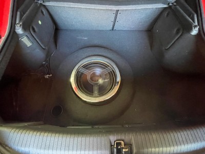

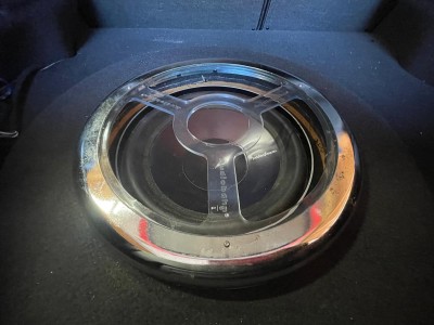

Ich habe gerade zufaellig diesen aelteren Fred gefunden, bin auch gerade dabei "richtige" Musik in meinen Calibra einzubauen.
Kurze Liste:
- Alpine Headunit CDE-HD149BT (Das 1-DIN Topgeraet auf dem USA Markt)
- DD 5-Kanal Endstufe D5.500 (4x90W/1x500W)
- Memphis "Power-Reference" 5-1/4" Mittel/Hochtoener und Memphis Tweeter in den Tueren
- Memphis "Power-Reference" 6-1/2" Mittel/Hochtoener in den hinteren Seitenteilen
- Memphis "Power-Reference" 12" Subwoofer PRX124 in der Reserveradmulde
Ich bin noch bei der Fertigstellung, aber wollte hier zwei Bilder meiner Loesung fuer die Reserveradmulde zeigen. Ich habe 2 19mm MDF Platten verklebt/verschraubt, der Sub ist in der oberen Platte eingelassen und liegt auf der unteren Platte auf. Abgedichtet wird durch einen Filzstreifen, die Platte wird im geschlossenen Zustand durch 10 Schrauben M5 fest im Bodenblech fixiert. Zum Aufmachen ist vorne ein Scharnier angebracht und eine Gasdruckfeder haelt die Klappe offen. Erste Versuche zeigen dass der Bass super-knackig ist. Der Innenraum der Mulde liegt im Volumen zwischen den Empfehlungen fuer eine geschlossene und eine Bassreflexkiste, ich werde noch mit einem (kleinen) verstellbaren Reflexrohr experimentieren um noch tiefere Frequenzen rauszukitzeln.
Der Innenraum der "Kiste" wird noch abgedaemmt, und obendrauf wird ein neuer Teppich kommen der in der Oeffnung eingeschnitten wird damit der Deckel mit Teppichausschnitt geoeffnet werden kann. Der Sub wird natuerlich auch noch abgedeckt, mit was genau weiss ich noch nicht.
Hoffe dass ich Euch damit inspirieren konnte!
Dieter

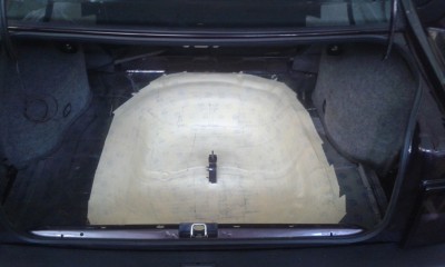

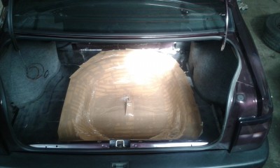

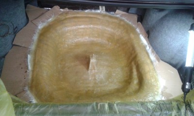

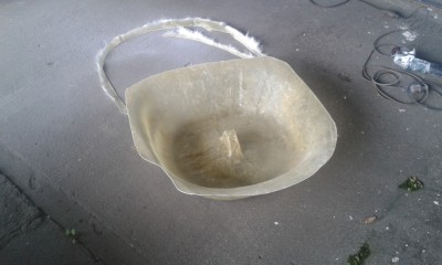

Zum Thema Reserveradmulde und GFK hab ich mich selbst ausgetobt.
zuerst Kreppband, dann da drauf Paketklebeband und das GFK. Wenns trocken ist, ausformen und zuschneiden. Zum Schluß den Deckel drauf.

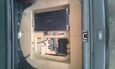

Beitrag: 772579 Geschrieben: 29.12.2025 - 20:40 Antworten mit Zitat Sende EINEN Danke-Klick für diesen Beitrag Back to top
Warum formst du die Mulde aus um dann da drauf den dsp und amp zu montieren? gruebeln.gif
Hätte man die bodenplatte nicht mit dem halte des reserverade montieren können?

Ich kann die Reserveradmulde frei gestalten und habe ja nun drei Ebenen und nicht nur eine Bodenplatte. Das Kofferraumblech ist komplett mit Alubutyl ausgekleidet.
Natürlich könnte ich auch einen Subwoofer in diese GFK-Wanne verbauen. Da ich aber ein Stufenheck habe (Vectra A) hätte der Subwoofer keine Anbindung zum Innenraum. Dafür sorgt ein Bandpass, der dann durch die Öffnung der Mittelarmlehne spielt. Außerdem ist der Kofferraum so immer "voll" nutzbar. Ich muß mich nicht entscheiden ob Musik oder Gepäck.

Ich wuerde den Verstärker nicht in die Mulde bauen, der wird überhitzen.

Da die Steg integierte Lüfter hat und ich davon ausgehe, das er keinen geschlossenen Deckel verbaut, dürfte da nicht passieren. Wenn ein geschlossener Deckel drauf kommt, kann man auch noch andere Lüfter verbauen oder das "Luftproblem" lösen.
Mir ist noch nie eine Stufe deswegen in Protect gegangen oder gar abgeraucht. Egal wie die zugebaut war, da man meistens nie 3Std vollgas gibt, das der Kühlkörper / Lüfter nicht hinterher kommt.
