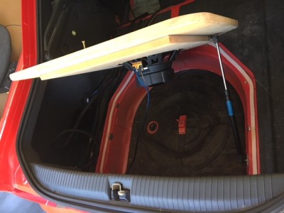

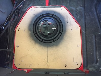

Ich habe gerade zufaellig diesen aelteren Fred gefunden, bin auch gerade dabei "richtige" Musik in meinen Calibra einzubauen.
Kurze Liste:
- Alpine Headunit CDE-HD149BT (Das 1-DIN Topgeraet auf dem USA Markt)
- DD 5-Kanal Endstufe D5.500 (4x90W/1x500W)
- Memphis "Power-Reference" 5-1/4" Mittel/Hochtoener und Memphis Tweeter in den Tueren
- Memphis "Power-Reference" 6-1/2" Mittel/Hochtoener in den hinteren Seitenteilen
- Memphis "Power-Reference" 12" Subwoofer PRX124 in der Reserveradmulde
Ich bin noch bei der Fertigstellung, aber wollte hier zwei Bilder meiner Loesung fuer die Reserveradmulde zeigen. Ich habe 2 19mm MDF Platten verklebt/verschraubt, der Sub ist in der oberen Platte eingelassen und liegt auf der unteren Platte auf. Abgedichtet wird durch einen Filzstreifen, die Platte wird im geschlossenen Zustand durch 10 Schrauben M5 fest im Bodenblech fixiert. Zum Aufmachen ist vorne ein Scharnier angebracht und eine Gasdruckfeder haelt die Klappe offen. Erste Versuche zeigen dass der Bass super-knackig ist. Der Innenraum der Mulde liegt im Volumen zwischen den Empfehlungen fuer eine geschlossene und eine Bassreflexkiste, ich werde noch mit einem (kleinen) verstellbaren Reflexrohr experimentieren um noch tiefere Frequenzen rauszukitzeln.
Der Innenraum der "Kiste" wird noch abgedaemmt, und obendrauf wird ein neuer Teppich kommen der in der Oeffnung eingeschnitten wird damit der Deckel mit Teppichausschnitt geoeffnet werden kann. Der Sub wird natuerlich auch noch abgedeckt, mit was genau weiss ich noch nicht.
Hoffe dass ich Euch damit inspirieren konnte!
Dieter
