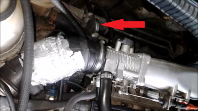

Hallo, wie ich in einem anderen Thread schon beschrieben habe, springt der Cali nicht mehr an. Im September sprang er noch ohne größre Probleme nach fast 8 Jahren Standzeit an. Ließ ihn aber nicht lange laufen ,da er ein leises tickern von sich gab. Jetzt wollte ich ihn nochmal Starten( da ich ihn entfernen muß aus der garage,da das haus samt garage verkauft wurde), und ich wieder auf die Straße bringen will.aber es tut sich nichts. Er dreht ganz langsam trotz getauschter voller batterie(allerdings nur eine 44AH). Und die Voltzahl sackt beim anlassversuch auf 9Volt ab. Tankuhr zeigt null an trotz 20L neuem Sprit. Habe gestern das BPR getauscht,aber er tuts nicht. Zog dann mal vorne an der Spritleitung den Schlauch der zum Motor geht von dieser silbernen Dose( Foto) ab. Aus dem Schlauch der vom Motor kommt, kam dann Sprit rausgelaufen, aber der roch nach allem anderen als Sprit! Schaltete dann die Zündung ein und ließ ihn kurz orgeln(wenn auch nur langsam) Aus dieser Dose kam kam kein Sprit raus.Denke mal das die Leitung zu ist.Oder ist das der Rücklauf? Aber mich wundert, das er vor 2 Monaten noch angesprungen war.

Die Leitung mit der Dose ist der Vorlauf - da sollte Sprit kommen,
aber das Einbrechen der Spannung u. langsame Drehen hat erstmal nichts damit zu tun.
Ist bei der 44Ah-Batt erwiesen, dass sie in Ordnung ist?

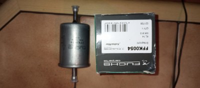

ok! So Benzinfilter habe ich einen neuen besorgt. ( Hoffe der passt) BPR kommt morgen

Wenn er 8mm-Anschlüsse hat, wird er schon passen, aber ich kann mir nicht vorstellen, dass es das Problem ist.

Ich gebe wurfen in allen Punkten recht ja.gif grundsätzlich ist es aber auch nicht verkehrt, den Filter zu wechseln.
