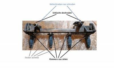

Hallo Forum, kann mir bitte wer Tipps geben.
Würde gerne die Einspritzventile reinigen lassen.
Wie baut man diese aus?
C20XE - M2.5 - BJ1992
lg
Rudi

Anleitung?
Werkzeug nehmen, paar Schrauben rausdrehen, Stecker ab, Düsen raus ....

..ergänzend zum Bild kannst Du auch die Leiste mit ESV rausziehen bzw. -hebeln und dann die Klammern rausziehen.
PS: Der Unterdruckschlauch vom BDR muss ab, aber das sollte klar sein.
Danke für das Bild. Ich denke dass bei mir ZYL1 keine Sprit bekommt. Motor läuft, unrund aber er läuft, nimmt dementsprechend Gas an. Kein Fehlercode, Benzinpumpe und Filter neu. Zündfunke auch da. ZYL2-4 nach neuen Kerzen bräunlich/schwarz, ZYL1 Kerze wie gekauft, nicht mal feucht.
Oder gibt's eine andere Fehlerursache als das ESV von ZYL1

Guten Morgen. Einspritzleiste mit Ventilen laut euren Tipps ausgebaut. Ist super gegangen. Definitiv bekommt Ventil 1 zwar Spannung, zieht aber gegen Masse nicht an. Nach Ausbau mit 12V Akku getestet. Es zieht Strom, man spürt es auch leicht, aber es klackert nicht wie die anderen 3.
