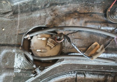

oder einfach auf irgend einem schrotti für 5€ oder so den tankdeckel eines polo 6n, 9n oder ähnlichem vw pendant kaufen (wichtig! den passenden stecker mitnehmen!)
die dinger sind aus kunststoff, rosten nie mehr durch und pasen 100%ig - kabel zur spritpumpe muss man etwas basteln, da die vw dinger andere stecker haben und für die außenliegende spritpumpe muss man sich einen adapter auf den großen ansaugschlauch basteln...
hab meine beiden direkt umgerüstet, passt super...
(und ja, ich hab ein jetzt ein zugansloch in der karosse... - besser als einen halbvollen tank ausbauen zu müssen ja.gif )

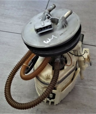

Beitrag: 771998 Geschrieben: 28.08.2025 - 06:21 Antworten mit Zitat Sende EINEN Danke-Klick für diesen Beitrag Back to top
nein, das ist nicht die passende...
sie würde zwar physikalisch ins loch passen, aber die nach oben stehenden röhrchen behindern dann die schläuche
nimm lieber eine vom golf 3 - die hab ich auch drin - da sind die röhrchen abgewinkelt...

Beitrag: 771999 Geschrieben: 28.08.2025 - 07:13 Antworten mit Zitat Sende EINEN Danke-Klick für diesen Beitrag Back to top
Moin,
ja perfekt. Ich hab kurz nach dem Stecker geguckt uuuuuund...... tada. Als Reparatursatz da. Ich sollte wohl lieber zu VW wechseln.... biggrin.gif Stecker Tankgeber Golf 3 (Werbung)

Beitrag: 772000 Geschrieben: 28.08.2025 - 07:27 Antworten mit Zitat Sende EINEN Danke-Klick für diesen Beitrag Back to top
na hoffentlich passt das auch - auf deinem link ist nämlich ein 3 poliger stecker zu sehen, der anschluss am deckel ist aber 4 polig... gruebeln.gif
das sind auch spezialstecker mit jeweils 2 6,3mm außen und 2 2,8mm innen
