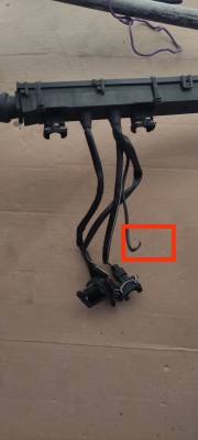

Hallo Leute!
Aus der Leiste, welche die Anschlüsse der Einspritzdüsen versorgt, gehen ja einige Kabel mit Stecker.
Zwischen der ersten und zweiten Düse gehen die Kabel zum Drosselklappenpotentiometer, sowie zwei weitere Kabel mit Stecker welche auch im Bereich der Drosselklappe angeschlossen werden.
Dann habe ich da leider noch ein viertes Kabel welches abgebrochen ist.
Könnte mir da bitte jemand weiterhelfen wohin dieses gehört?
Danke und liebe Grüße,
Chris

Sieht nach Massekabel aus.

Beitrag: 771979 Geschrieben: 26.08.2025 - 13:32 Antworten mit Zitat Sende EINEN Danke-Klick für diesen Beitrag Back to top
Zwischen Dritter und Vierter Düse sind definitiv zwei Kabel für Masseanschlüsse.
Vielleicht gibts hier einen Turbo Experten der weiterhelfen kann wiejetzt1.gif

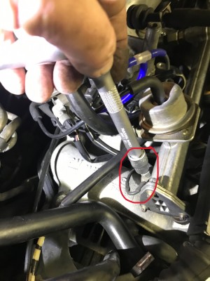

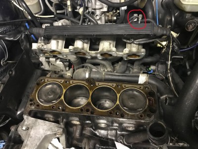

Beitrag: 771980 Geschrieben: 26.08.2025 - 15:12 Antworten mit Zitat Sende EINEN Danke-Klick für diesen Beitrag Back to top
Ja ich denke das ist das Massekabel, es gibt zwei an der Befestingungsschraube rechts und eines Links. Schaue auf meinen Fotos.

Beitrag: 771982 Geschrieben: 26.08.2025 - 15:24 Antworten mit Zitat Sende EINEN Danke-Klick für diesen Beitrag Back to top
Vielen, vielen Dank!!!

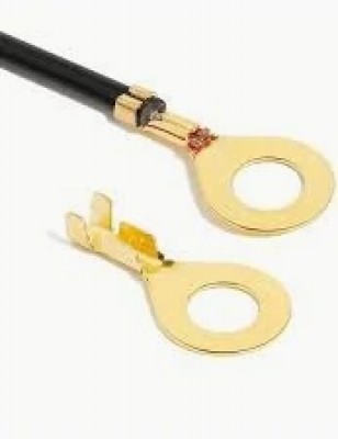

Ist es korrekt, dass beim linken, dünnen abgeschirmten Kabel, nur die Abschirmung an den Ringschuh geklemmt wird?

Beitrag: 771983 Geschrieben: 26.08.2025 - 15:46 Antworten mit Zitat Sende EINEN Danke-Klick für diesen Beitrag Back to top
Bitte gerne.
Ich denke du hast ein einadriges Massekabel wo ein Ringkabelschuh dran gekrimpt wird!? Oder wie meinst du das?
