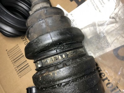

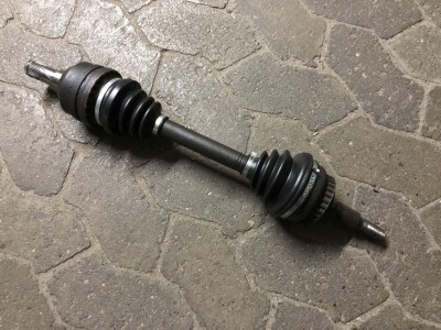

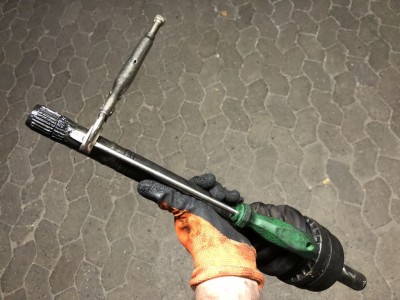

- Achsmanschetten wurden erneuert (ich wollte eigentlich nur den Motor entölen, dabei sind mir heftige Risse in den Manschetten aufgefallen und wie der Zufall mir gütig war hatte ich noch welche auf Lager)
- hierzu gehört das Bild mit der Gripzange und der Antriebswelle: ich habe hier keine Werkbank in die ich die Welle normalerweise einspannen würde um die Hände frei zu haben den Sprengring zu öffnen und den Kopf abzunehmen. Stattdessen hier meine Hinterhof-Lösung: mit breitem Schraubendreher Sprengring aufdrücken, den Schraubendreher per Gripzange an der Welle befestigen - jetzt mit einer Hand die Welle halten und mit der anderen am Kopf ziehen und wackeln bis er ab geht psycho.gif )

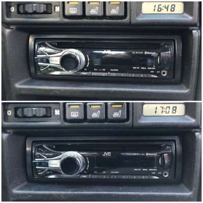

- das Radio habe ich gegen das gleiche Modell getauscht (BT, USB und CD wollten nicht mehr, mit dem neuen Radio geht alles und ich kann sogar mein altes Bedienteil nutzen xD)

 Dateiname: Achsmanschette wechseln Calibra Trick.jpg
 Dateigröße:  119.26 KB
 Dateiname: Achsmanschette Calibra.jpg
 Dateigröße:  150.63 KB

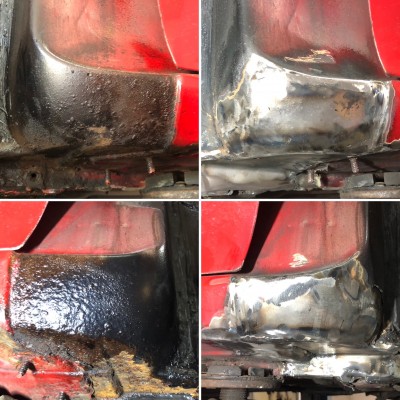

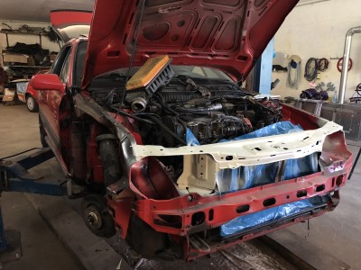

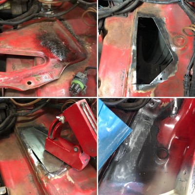

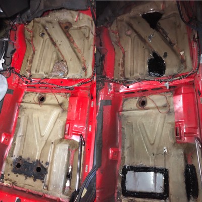

Es ist soweit: Wie es ein glücklicher Zufall will wird jetzt gerade mein Calibra von mir "restauriert".
Auf den ECD 2023 habe ich jemanden kennengelernt, der mich in seiner Halle alles erledigen lässt was sich über die Jahre angehäuft hat. Ursprünglich wollte ich ihn wieder nur über den TÜV bringen, aber Chris konnte mich motivieren auszurasten:

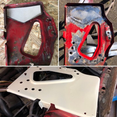

Mit dem frischen Unfallschaden eines leichten Knalls ging es vorne los - einen Ersatz-Schlossträger hatte der Gute direkt parat. Gleich dabei wurde der Rost in den vorderen Radhäusern entfernt und das Batterie-Blech sowie der Wagen direkt darunter entrostet und mit neuem Blech versehen.

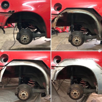

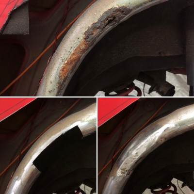

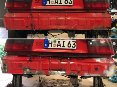

Weiter ging es mit dem Einschweißen von neuen Radläufen hinten auf beiden Seiten, was natürlich Rost-Bearbeitung an den inneren Radläufen und dem Tanklochblech mit sich brachte. Endspitzen und Heckblech zogen gleich nach - erstere habe ich auf der linken Seite fast komplett neu gebaut.

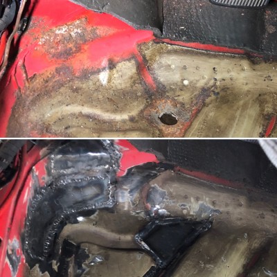

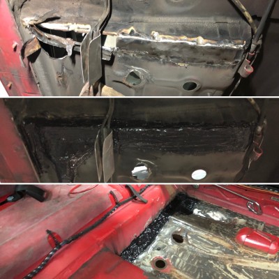

Der Unterboden hatte viele hässliche Überraschungen in allen Bereichen, die neues Blech erforderten. Im Innenraum habe ich die gesamten Dämmschutzmatten entfernt um wirklich alles sehen zu können - und dabei auch links vorne, neben den Pedalen,
fiesen Rost entdeckt. Genauso war in der Spritzwand ganz weit vorne im Beifahrerfußraum ein Loch entstanden durch das mit Sicherheit auch immer die Feuchtigkeit in den Innenraum kam. Natürlich ist jetzt alles geschweißt und versiegelt.
Die vorderen Schwellerspitzen wollte ich nur abschleifen, aber baute sie dann doch komplett neu. Der Wasserablauf-Schlauch endet jetzt nicht mehr im Schweller, sondern ausserhalb des Autos.
Es ist noch einiges an Arbeit zu erledigen aber den Großteil des Rosts endlich behandelt zu haben ist so unglaublich gut. Jahrelang konnte ich immer noch hier und da was flicken, doch mit Hebebühne, ohne Zeitdruck und mit Hilfe kann ich es endlich ernsthaft angehen. Ich halte euch auf dem Laufenden!
 Dateiname: 02 Schlossträger Calibra.JPEG
neuer Schlossträger eingeschweißt und grundiert

 Dateiname: 03 Batterieblech.jpg
Erneuerung des Batterieblechs
 Dateigröße:  1.05 MB
 Dateiname: 04 unter Batterieblech.jpg
Reparatur unter dem Batterieblech
 Dateigröße:  928.95 KB
 Dateiname: 05 RadlaufR.jpg
Erneuerung des Radlaufs rechts

 Dateiname: 06 Innenradkasten HL.jpg
Innenradkasten hinten links, nur ein Beispiel von vielen Stellen die geschweißt wurden

 Dateiname: 08 Heckblech.jpg
Heckblech - vorher und nachher
 Dateigröße:  102.11 KB
 Dateiname: 09 Fußraum HL.jpg
Fußraum hinten links - vorher und nachher
 Dateigröße:  976.1 KB
 Dateiname: 10 Fußraum R.jpg
Fußraum rechts - vorher und nachher
 Dateigröße:  1.01 MB
 Dateiname: 11 Fußraum VL.jpg
Fußraum vorne links, direkt neben den Pedalen (vorher und nachher)
 Dateigröße:  970.98 KB

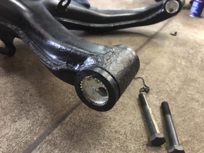

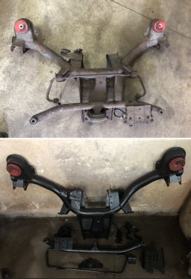

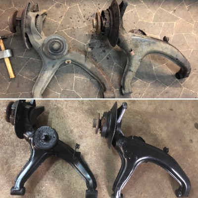

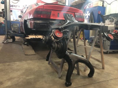

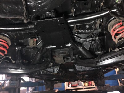

Weiter geht's: Hinterachse wurde komplett entrostet - zwar nicht per Sandstrahler, aber mit Entfernung allen hochgekommenen Rosts und Abschleifen jeglicher Rost-Rückstände mit Drahtbürsten-Aufsatz. Danach bekamen alle Teile Brunox und einige Schichten schwarz matte Farbe.
Bevor die Achse wieder verbaut wurde setzte ich noch endlich die schon lange bereit liegenden Sturzkorrekturbuchsen von Gema-Motorsport ein - es ist großartig nach drei Monaten wieder Teile einzubauen anstatt immer noch zu entfernen.

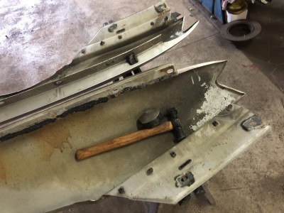

Da meine Kotflügel unten rum total vergammelt sind habe ich Ersatz aus meinem Keller geholt und den einen davon auch noch ausgebeult. biggrin.gif
 Dateiname: 01 Achsträger Calibra.JPEG
Hauptachsträger vorher/nachher
 Dateigröße:  407.89 KB
 Dateiname: 02 Achsschwingen Caliba.jpg
Achsschwingen vorher/nachher
 Dateigröße:  1.09 MB
 Dateiname: 03 Achse.JPEG
 Dateigröße:  703.81 KB

 Dateiname: 05 Kotflügel.JPEG
 Dateigröße:  731.76 KB
