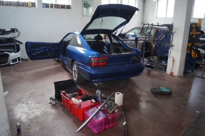

Heute gehts weiter mit dem Zusammenbauen.
 Dateiname: DSC02903.JPG

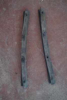

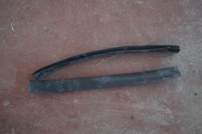

Es läuft abgesehen von kleineren Problemen eigentlich alles ganz gut und ich denke mal nächstes Wochenende könnte ich den Calibra wieder auf der Straße haben. Heute sind mir allerdings zwei Gummis in die Hände gefallen die perfekt zum ursprünglichen Thema passen - Was war wo? Wo gehören diese Gummis hin? Ich kann mich absolut nicht erinnern.
 Dateiname: DSC02925.JPG
 Dateigröße:  342.83 KB
 Dateiname: DSC02926.JPG
 Dateigröße:  377.16 KB

Beitrag: 766963 Geschrieben: 01.08.2023 - 09:52 Antworten mit Zitat Sende EINEN Danke-Klick für diesen Beitrag Back to top
Moin,
ich tippe auf Motorhaube (unten dran) auf höhe der Scheinwerfer,

Beitrag: 767009 Geschrieben: 04.08.2023 - 21:10 Antworten mit Zitat Sende EINEN Danke-Klick für diesen Beitrag Back to top
Jaaa, genau das wars. Vielen Dank! Die hatte der Lackierer abgebaut. Deswegen konnte ich mich da nicht dran erinnern. Ich bin jetzt fast fertig mit dem zusammenbauen und denke, dass ich morgen zum ersten Mal wieder damit fahren kann.
