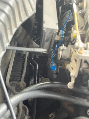

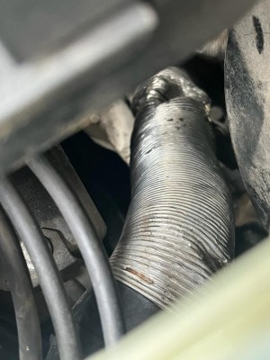

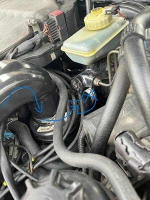

Hallo Zusammen
ich bin wieder auf etwas Seltsames gestoßen.
Neben dem Motor ist die Entlüftung, die anscheinend zur Lichtmaschine geht.
Dies konnte ich schon hier im Forum herausfinden.
In dem Rohr ist nichts drin und es geht irgendwie zum Krümmer wenn ich das richtig sehe.
Irgendwie stimmt da etwas nicht ganz. Kann mir jemand helfen, wo geht das blöde Rohr hin.
Ich habe das Rohr mit blau markiert. Hoffe man erkennt es.

Beitrag: 765665 Geschrieben: 31.01.2023 - 17:50 Antworten mit Zitat Sende EINEN Danke-Klick für diesen Beitrag Back to top
Ja, das ist die LiMa-Kühlung.
Am Schlossträger saugt sie die Luft an, zwischen dem schwarzen Kunststoffrohr und dem Alu-Schlauch sitzt der Lüfter
und dann geht der Schlauch unter dem Krümmer in dieses Schirmblech, das kopfseitig vor der LiMa liegt und diese
wird von hintenher angeblasen.
Alles richtig und normal bei Dir, nur der Alu-Schlauch ist schon sehr verkrumpelt - wie meistens.
