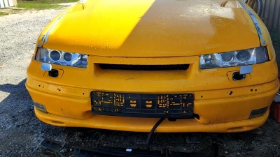

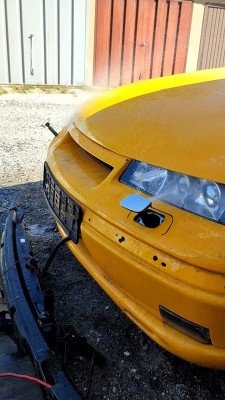

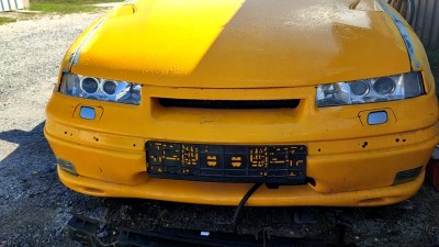

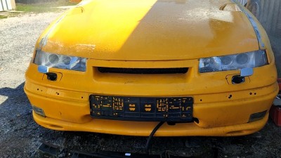

hier mal die fertig verbaute scheinwerfer reinigungsanlage
video dazu:
https://img.guildedcdn.com/ContentMediaGenericFiles/fb4724d0e9f4cc7baa17c5c97a2defda-Full.mp4?w=1280&h=720
 Dateiname: VID_20220903_114912.mp4_snapshot_00.01.185.jpg
geschlossen
 Dateigröße:  198.67 KB
 Dateiname: VID_20220903_114912.mp4_snapshot_00.01.701.jpg
ausgefahren (ja, ich weiß, der eine innere halter is gebrochen, da is das loch größer - entweder bleibt das so, stört ja keinen oder ich tausch das noch - leider gibts die halter bei vw nur mit stoßstange)
 Dateigröße:  199.34 KB
 Dateiname: VID_20220903_114912.mp4_snapshot_00.02.150.jpg
sprühfunktion (die richtung des sprühbereiches muss noch eingestellt werden)
 Dateigröße:  194.76 KB
 Dateiname: VID_20220903_114948.mp4_snapshot_00.01.540.jpg
profil
 Dateigröße:  313.64 KB

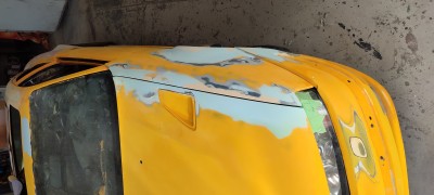

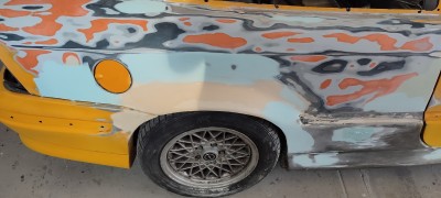

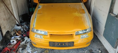

Beitrag: 764882 Geschrieben: 11.09.2022 - 22:00 Antworten mit Zitat Sende EINEN Danke-Klick für diesen Beitrag Back to top

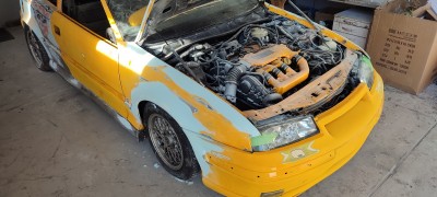

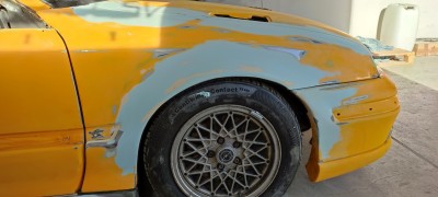

ich hasse diesae arbeit; naja, aber da die lackierer immer weniger zeit haben versuch ich ihnen wenigstens die vorarbeiten grob abzunehmen - hinweis: ich bin weder geeignet noch fachlich dafür ausgebildet lacktechnische feinarbeiten zu übernehmen - kann gut sein, dass der lackierer die hände über dem kopf zusammenschlagen wird LOL.gif
 Dateiname: IMG_20220903_175537.jpg
spachteln und schleifen
 Dateigröße:  441.8 KB
 Vollbildaufrufe:  19

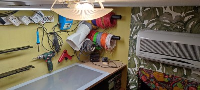

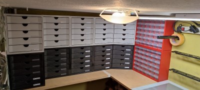

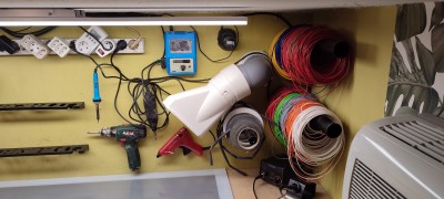

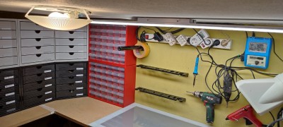

mit dem cali gehts zwar vorran, aber sehr, sehr langsam - der lackierer hat einfach viel zu vile zu tun - somit hab ich mal die zeit genutzt mir wieder eine kleine elektrowerkstatt einzurichten - nachdem ich meine wohnung renoviert habe, jedoch nicht mehr im wohnbereich, sondern abseits ^_^
 Dateiname: IMG_20221027_142854.jpg
 Dateigröße:  486.37 KB
 Dateiname: IMG_20221027_142907.jpg
 Dateigröße:  358.03 KB
 Dateiname: IMG_20221027_142913.jpg
 Dateigröße:  306.33 KB
 Dateiname: IMG_20221027_142924.jpg
sieht beim lackierer viel, viel besser aus, als bei mir ^^
 Dateigröße:  347.22 KB
 Dateiname: IMG_20221027_142933.jpg
auch hinten viel geschmeidiger
 Dateigröße:  368.97 KB
 Dateiname: IMG_20221104_205609.jpg
neuer lötplatz
 Dateigröße:  473.15 KB
 Dateiname: IMG_20221104_205557.jpg
 Dateigröße:  389.39 KB
 Dateiname: IMG_20221104_205547.jpg
 Dateigröße:  422.8 KB
 Dateiname: IMG_20221104_205542.jpg
mit lager für kleinteile
 Dateigröße:  413.76 KB
Beiträge: 12804
Beitrag: 765217 Geschrieben: 12.11.2022 - 13:41 Antworten mit Zitat Sende EINEN Danke-Klick für diesen Beitrag Back to top
Beiträge: 1652
Danke-Klicks: 325
Beitrag: 765219 Geschrieben: 12.11.2022 - 13:45 Antworten mit Zitat Sende EINEN Danke-Klick für diesen Beitrag Back to top
du machst spaß... biggrin.gif - aber frag mal matze oder tburnz, die wissen wie es vorher aussah - das is jetz um WELTEN besser! LOL.gif
Beiträge: 12804
Beitrag: 765220 Geschrieben: 12.11.2022 - 13:46 Antworten mit Zitat Sende EINEN Danke-Klick für diesen Beitrag Back to top
So ähnlich kenn ich das. Ich muss vor und nach dem Schrauben aufräumen biggrin.gif
Beiträge: 6983
Beitrag: 765221 Geschrieben: 12.11.2022 - 14:26 Antworten mit Zitat Sende EINEN Danke-Klick für diesen Beitrag Back to top
@stego: entscheidend ist, wie es jetzt aussieht top.gif

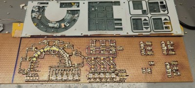

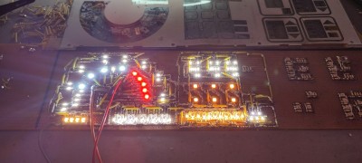

Beitrag: 765347 Geschrieben: 08.12.2022 - 20:21 Antworten mit Zitat Sende EINEN Danke-Klick für diesen Beitrag Back to top

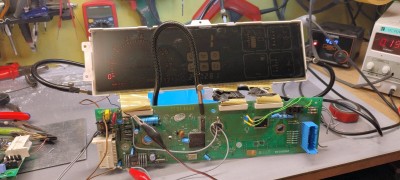

hurra! endlich urlaub!
zeit meine neue elektrowerkstatt einzuweihen!

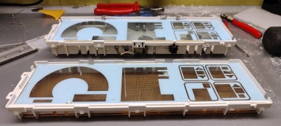

dann fangen wir mal an dem lcd tacho ein neues gesicht zu verpassen, mit farbgetreuen anzeigen (also gelb! biggrin.gif )
aber natürlich auch mit abgesetzten eckpunkten, also - der rote bereich beim drehzahlmesser wird nun auch wirklich rot, genauso wie einige andere elemente und eine spezialfuntion wird auch hinzugefügt!

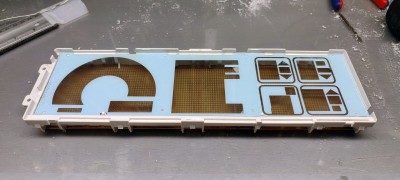

da ich ja wieder automatik fahre hab ich mir überlegt, warum eigentlich nicht wie in ganz modernen sportlern die beleuchtung im sportmodus in einer anderen farbe darzustellen - das passt, da ich vom steuergerät ein passendes signal abzweigen kann - damit wird der tacho (und später noch jegliche andere beleuchtung) rot, schaltet man wieder in den eco modus, wird die tachobeleuchtung wieder normal brille.gif

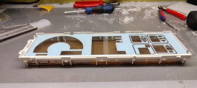

 Dateiname: IMG_20221208_173927.jpg
neues flaches lcd gehäuse mit passender leiterplatte für die led's
 Dateigröße:  359.37 KB
 Dateiname: IMG_20221208_173931.jpg
anderer winkel - ich werde die led's entweder so, oder mit kammern einbauen - je nachdem wie es am besten aussieht
 Dateigröße:  365.52 KB
 Dateiname: IMG_20221208_173949.jpg
beide gehäuse zum vergleich - oben: altes - unten: neues
 Dateigröße:  384.88 KB
 Dateiname: IMG_20221208_190626.jpg

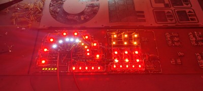

und hier hab ich mal angefangen die positionen der einzelnen led's auszumitteln - zum schluss werden die einfachen roten durch smd led's ersetzt, da ich ja platz für jeweils 2 farben brauche...
 Dateigröße:  447.79 KB

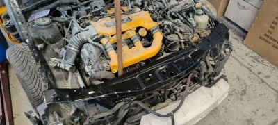

Beitrag: 765369 Geschrieben: 12.12.2022 - 15:01 Antworten mit Zitat Sende EINEN Danke-Klick für diesen Beitrag Back to top

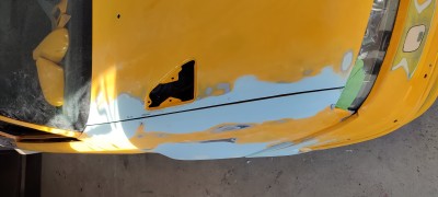

heute weiter mit der tachobeleuchtung
außerdem beim lacker nen neuen schlossträger verbaut ^_^
 Dateiname: eIMG_20221211_214642.jpg
sooooo viele led's
 Dateigröße:  684.17 KB
 Dateiname: IMG_20221212_121608.jpg
frisch und nicht verzogen...
 Dateigröße:  491.21 KB

Beitrag: 765385 Geschrieben: 14.12.2022 - 17:20 Antworten mit Zitat Sende EINEN Danke-Klick für diesen Beitrag Back to top
langsam wirds hell!
im groben fehlt nur noch der rechte bereich und dann der zusammenbau
im übrigen, smd löten mit nem35 watt lötkolben is nich so einfach, aber machbar biggrin.gif
 Dateiname: IMG_20221212_235045.jpg
normalbeleuchtung - ich hab mich dann doch dazu entschlossen wieder weißes licht zu nehmen, da es sich doch besser absetzt
 Dateigröße:  297.28 KB
 Dateiname: IMG_20221212_235110.jpg
und hier die rote "sportmodus" variante
 Dateigröße:  352.38 KB
Beiträge: 4728
Danke-Klicks: 600
Beitrag: 765397 Geschrieben: 14.12.2022 - 21:35 Antworten mit Zitat Sende EINEN Danke-Klick für diesen Beitrag Back to top
Das wirkt extrem hell.
Hast Du schon getestet, wie die Blendwirkung bei Dunkelheit ist?
Beiträge: 1652
Danke-Klicks: 325
Beitrag: 765398 Geschrieben: 14.12.2022 - 23:20 Antworten mit Zitat Sende EINEN Danke-Klick für diesen Beitrag Back to top
ne, noch nich, aber ich hab das gefühl, dass das eher zu dunkel sein wird, da ja die beiden streuscheiben noch drüber kommen...

Beitrag: 765400 Geschrieben: 15.12.2022 - 08:09 Antworten mit Zitat Sende EINEN Danke-Klick für diesen Beitrag Back to top
eine kl. Anmerkung als Lackierer. Spachtel gehört (nach Möglichkeit) aufs blanke Blech aufgetragen. Und davon auch nur so viel wie nötig. Alle Altschichten Lack unter dem Spachtel bewirken später ein "Nachfallen" des Spachtels.
Ein Grund-(Neu-)aufbau des Lackes sollte nach Möglichkeit ohne etliche Altschichten erfolgen (sie dir mal meine Bilder an)
Viele Grüße
gago
Beiträge: 1652
Danke-Klicks: 325
Beitrag: 765403 Geschrieben: 15.12.2022 - 18:49 Antworten mit Zitat Sende EINEN Danke-Klick für diesen Beitrag Back to top
Viele Grüße
gago
kann schon sein, aber das stört mich nicht - ich glaube auf der karosse sind mitlerweile stellenweise so ca 2cm spachtel drauf, wenn das reißt wirds einfach runtergeschliffen, neu aufgebracht und nochmal lackiert - da mach ich mir nix draus
mein cali is weit entfernt von einer wertanlage, er wird außerdem täglich gefahren und kratzer bekommt er normalerweise auch genug - solange das blech nich großartig durchfault is mir alles andere eigentlich wurscht...
