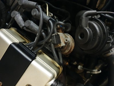

der ist EZ 02/1996 ist ein DTM hat aber kein Facelift.
Im Rechten Fußraum neben dem Steuergerät ist ein schwarzes Relais.
Heute habe ich durch Zufall endeckt das die Zündspule vermort riecht. Ist aber neu kann ja eigentlich nix damit zutun haben das der Anlasser nur langsam dreht.

Beitrag: 763318 Geschrieben: 08.01.2022 - 22:12 Antworten mit Zitat Sende EINEN Danke-Klick für diesen Beitrag Back to top
DTM0122 hat folgendes geschrieben:
Hallo Matze,
Ja das wäre aber auch bei der Fehlersuche entscheidend gewesen. EZ ist ja nicht Baujahr.
Du hattest Baujahr 1996 geschrieben.
Also wieder von vorn.
Du schreibst "Temperatursensor im Luftfilterkasten getauscht."
Warum?
Wenn er in der Halle im Warmen anspringt spricht das eher dafür, dass der MotorTemperaturfühler falsch meldet. Das Auto spritzt falsch ein. Zu Mager/fett. Deswegen rappelt er rum.
Er springt bei Kälte nur nach ewigen Versuchen an und hat beim Startversuch Fehlzündungen
Er weiss also nicht, dass es sehr kalt ist und das gemisch fetter stellen muss. Er wird nur warm durch das dauernde Anlassen. Deswegen kommt er irgendwann.
Tausche bitte mal den Temperaturfühler fürs Motorsteuergerät. Das ist der Blaue Stecker.
Fühler: https://www.ebay.de/itm/292731457160 (Werbung)
Prüfanleitung: https://www.calibra-team.de/modules.php?name=doityourself&sop=viewarticle&artid=28
Und bitte mal Fehler auslesen wie Wurfen erwähnt hat, auch wenn er bei Zündproblemen nichts abspeichern kann. Gabs erst später.
Und dass die "Zündspule" wie du es nennst defekt ist oder riecht, ist normal nur- wenn sie Noname und billig war. Wir nennen es DIS-Modul oder Zündmodul ist aber bei vielen halt die "Spule".
Warum ist sie stinkig? Vermutung: Weil es keine Originale ist sondern ein 30 Euro Billigteil. BREMI. Da kräuseln sich bei mir die Nackenhaare. Sowas baut man auch nicht ein. Gute Bosch Silikonkabel aber dann das Moduls von Billig-Bremi MOTZ.gif
Was wäre, wenn diese allein daran Schuld ist? Auch gut möglich!
Vernünftig wäre:
Gebraucht: https://www.ebay.de/itm/313037859299 (Werbung)
Neu von Beru: https://www.ebay.de/itm/403145531187 (Werbung)
