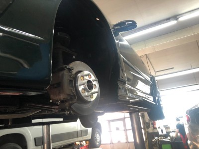

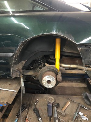

und auch dieses WE hat sich was bewegt und eine der letzten beiden gefährlichen Rostmöglichkeiten, die der Cali ja typisch hat, wurde sichtbar.
Ja da habe ich dann zum ersten Mal an diesem Auto auch ein Problem gehabt. Aber es waren nur unter 10cm zum Ende des Schwellers und der Rest auch vom Innenradlauf ist Top.
Habe ganz fest erstmal durch geschnauft und der "Krebs" total entfernt und schöne neue kleine Bleche eingesetzt.
Es kommen jetzt dann beidseitig noch Löcher in das neue Blech und der Schweller wird konserviert um dann so immer mal nachschauen zu können, ob er wieder ein Problem haben würde und dann wieder das Ganze verschließen zu können.
Ich überprüfe ja alle meine Autos mindestens 1 Mal im Jahr, ob es von dieser Seite Probleme geben kann, um dieses sofort zu beheben.
Dann haben wir mal zum Test die richtigen Felgen in 9,5x18 dran gehalten. Diese werden dann von einer Adapterplatte auf einen 5x112 Lochkreis verändert. Denn ich habe keine identische DTM Tiefbettfelge in 5x110 gefunden, außer für ein Schweinegeld.
Jetzt muss die Seite noch versiegelt werden um dann zu lackieren. Innen noch Unterbodenschutz zum Schutz und dann noch die Radläufe drauf, wo ich nicht mal mehr groß außer an den Stellen zu den Zierleisten schleifen muss und schon ist er hinten links fertig.
Dann mal für Euch die aktuellen Bilder, denn an mich wurden einige Fragen per PN herangetragen, wie das mit den Radläufen gemacht wird.
Daher hier mal für Euch die Bilder.

Ich buche solche Dinge unter "die Hoffnung stirbt zu letzt" ab und ehrlich wenn man die paar cm als Grundlage nimmt, dann ist das ja wirklich eine Kleinigkeit im Gegensatz zu dem was ich an den Stellen schon gesehen habe.
Er macht so viele H Autos, dass ich ihm da voll vertraue.
Was mich viel mehr ärgert, warum die Hersteller bei der Montage hier nicht besser selbst in der Produktionsphase das alles schon konservieren?!
Heute ist das alles noch viel schlimmer, was habe ich einschließlich meines Kugas schon gesehen, was in den ersten 3 / 4 Jahren verrostet ist. Da bezahlt man ein Schweine Geld und dann bekommt man eine Karre die vom ersten Tage an schon rostet und ich habe den damals bei der Auslieferung Hohlraumversiegeln lassen.
Das der an den Falzen der Türen so schlecht verarbeitet ist, hätte ich mir im Traum nicht vorstellen können. An der Fahrertür schmeißt er unten schon Blasen. Die Heckklappennaht ist innen von vorne bis hinten verrostet. Das muss ich heuer noch angehen. Weil was neues kaufe ich mir sicher niemals mehr, die können mich mal alle.
Das beim Cali da was sein könnte, war mir aber fast bewusst, weil als ich die Kabel für die Anlage verlegt habe und dahin greifen konnte, dachte ich mir schon, oh das fühlt sich nicht gut an. Aber jetzt ist der "Krebs" weg und wenn man dahinter bleibt, keinen Winter mehr und auch nur wenn es einem erwischt Regen, dürfte da nichts mehr kommen.
Ich sage es mal so, die Hoffnung stirbt zu letzt.
 Dateiname: WhatsApp Image 2021-03-08 at 11.56.36.jpeg
So klein war diese Scheiße mal und hier sieht man auch, wie viel wir wirklich dann weggeschnitten haben.

Linke Seite Tuning im Grunde fertig. Stoßstange fehlte noch, wegen dem Auspuff. Hinten bereits 265 drauf. Felgen Keskin KT4 in 9,5 x 18. Auch der Unterschied zwischen Original- und Tuningbereifung zu erkennen. Auch hier schön zu erkennen die Spurverbreite
 Dateigröße:  144.16 KB
