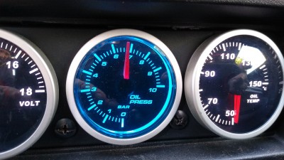

Hallo
Ich habe die LEH Pumpe mit KBK .
Der öldruck finde ich fast schon zu hoch.
Kalt 7 Bar.
Warm Leerlauf mindestens 3,5 Bar , bei Last 7-8 Bar.
Ab wann wird es für Hydrostößel und Dichtung am
Turbolader zu viel?
Gemessen an der Pumpe.
MFG

Alles klar,
Dann sind meine Werte eher normal.
Fahre so auch schon ewig lange.
Nur die Hydrostößel nerven mich total.
Weiß jemand, in welchem Bereich die
arbeiten sollen???
