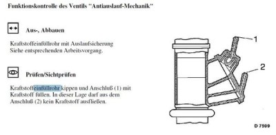

so, ich habe die Entlüftung aufgrund meiner Probleme ausgebaut (Leistungsabfall bis absterben bei wärmeren Temperaturen und längeren fahrten)
ich hab das ganze teil mit Spiritus zur Reinigung gefüllt. ist es korrekt, dass auch Öffnung 1 kein Sprit rauskommen kann, wenn ich die Abbildung richtig deute? aus Öffnung 2 kommt etwas Sprit, aber ich meine auch schon als ich das teil ausgebaut hatte
werd es dann nach ein bis zwei tagen in diesem "bad" wieder einbauen und auch mal "durchpusten"
wenn ich das teil schüttel, klingt es so als wenn kleine steine/dreck drin lärm machen. oder ist das das grüne plastikteilchen?
zum einbau: ergibt sich der anschluss der entlüftungsschläuche anhand der länge?
wenn es wichtig ist, wäre es nett wenn ihr mir noch sagen könnt, ob der oben verlaufende schlauch an Öffnung 1 oder 2 kommt. hab mir das leider nich gemerkt hammer.gif
