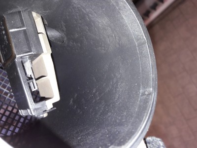

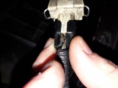

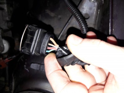

Hey,
ich habe nun die Kabel von weißem und schwarzem Steckern des LMM betrachtet und sehe keine Problemstellen, siehe Bilder. Den LMM habe ich nicht gereinigt, da ich mir trotz der Literatur von Garcalica1 nicht sicher genug bin, ob ich nun einen Heißfilm- oder Hitzdraht LMM habe. Ich hänge mal ein Bild vom Inneren meines LMM an.
Nun muss ich überlegen, wie ich weiter vorgehe. Falls es ein Hitzdraht LMM ist, würde ich eine Reinigung nach Anleitung von Garcalica1 vornehmen.
Falls nicht, soll ich auf Verdacht mal einen LMM bestellen und testen? Der Bosch LMM der aktuell verbaut ist kostet 250 €, es gibt auch welche für 50 €. Habt ihr hier Erfahrung?

 Dateiname: 20190123_161322.jpg
weißer Stecker
 Dateigröße:  2.52 MB
 Dateiname: 20190123_161116.jpg
schwarzer Stecker
 Dateigröße:  2.78 MB
 Dateiname: 20190123_155044.jpg
LMM
 Dateigröße:  3.79 MB

Beitrag: 749982 Geschrieben: 23.01.2019 - 17:41 Antworten mit Zitat Sende EINEN Danke-Klick für diesen Beitrag Back to top
Reifaa hat folgendes geschrieben:
Nur zum Testen wären mir 250 € zu viel Geld.
Es gibt neue aus dem Aftermarket, für z.B. 29,49€
https://www.ebay.de/itm/LUFTMASSENMESSER-LMM-OPEL-CALIBRA-A-OMEGA-B-SINTRA-VECTRA-B-2-5-3-0-V6/390906248678?fits=Model%3ACalibra+A&hash=item5b03d3fde6:g:mHIAAOSwUYNaAxn4:rk:1:pf:0 (Werbung)
oder
gebrauchte Originale, für z.B. 29,99€
https://www.ebay.de/itm/LMM-Luftmassenmesser-Original-BOSCH-0280217519-Vectra-Omega-2-5-3-0-V6-MV6-OPEL/332473766233?hash=item4d68fb1159:g:WDcAAOSwr7lbcrCm:rk:1:pf:0 (Werbung)
Dies hier ist jetzt nicht als Anleitung zu verstehen, nur meine persönliche Erfahrung bzw. Vorgehensweise.
Es handelt jeder in Eigenverantwortung, wenn er seine LMM so reinigt.
Ich mache das problemlos seit über 20 Jahren schon an Calibra mit C20LET Motoren und bei den Calibra mit C bzw. X25XE Motoren seit über 10 Jahren.
Man sprüht mit einem Abstand von etwa 10cm auf den Hitzdraht.
Ein paar kräftige Sprühstöße sollten ausreichen.
Wichtig hierbei ist, den Bremsenreiniger vor dem Einbau des LMM vollstädig verflüchtigen zu lassen.

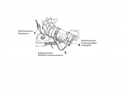

Beitrag: 750363 Geschrieben: 18.02.2019 - 20:44 Antworten mit Zitat Sende EINEN Danke-Klick für diesen Beitrag Back to top
Anbei noch 2 Bildanhänge zum Thema Heißfilm-LMM oder Hitzdraht-LMM.
