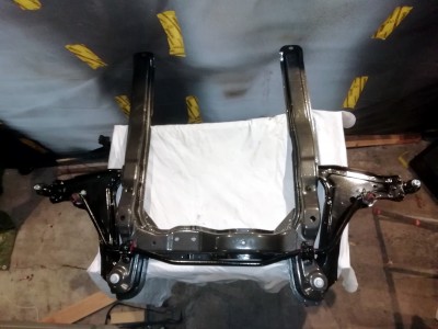

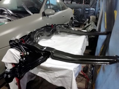

-Fahrschemel grundiert und 3x lackiert
-Querlenker neu, grundiert und 2x lackiert
-Stabi entrostet, verzinkt und 3x lackiert

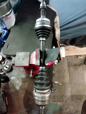

-Antriebswellen neu bestückt mit SKF

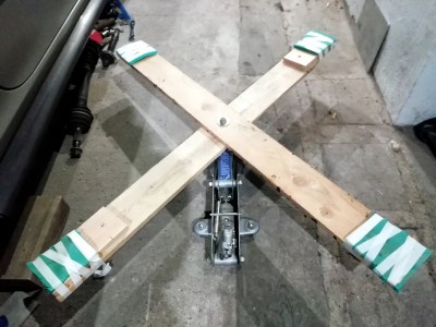

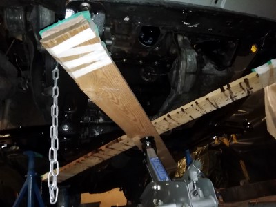

Wagenheber umgefrickelt :D
 Dateigröße:  1.56 MB

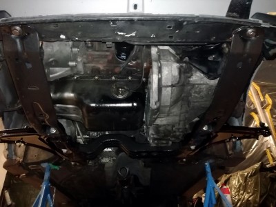

sitzt...
 Dateigröße:  1.31 MB

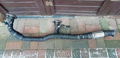

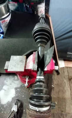

Beitrag: 750131 Geschrieben: 02.02.2019 - 14:52 Antworten mit Zitat Sende EINEN Danke-Klick für diesen Beitrag Back to top
Hosenrohr is wieder gewickelt laecheln.gif. Fürs Protokoll: sind ca. 13m in 5cm Breite.
Gruß, T

Beitrag: 750136 Geschrieben: 02.02.2019 - 23:21 Antworten mit Zitat Sende EINEN Danke-Klick für diesen Beitrag Back to top
Beiträge: 6982
Beitrag: 750138 Geschrieben: 03.02.2019 - 00:37 Antworten mit Zitat Sende EINEN Danke-Klick für diesen Beitrag Back to top
Sind sog. Metallkabelbinder. Hab ich auch schon für Achsmanschetten benutzt, klappt gut ja.gif.
Beiträge: 12793
Danke-Klicks: 342
Beitrag: 750140 Geschrieben: 03.02.2019 - 01:00 Antworten mit Zitat Sende EINEN Danke-Klick für diesen Beitrag Back to top
Fand ich jetzt beim Wickeln nicht so gut. Vielleicht hab ich aber auch am Preis gespart gruebeln.gif geht mit Draht und Zange wesentlich besser...
Beiträge: 6982
Beitrag: 750141 Geschrieben: 03.02.2019 - 10:47 Antworten mit Zitat Sende EINEN Danke-Klick für diesen Beitrag Back to top
Ja, die sind etwas speziell in der Anwendung. Anfangs hab ich da nie richtig Zug drauf gekriegt aber mit besonderer Technik geht das- klingt komisch, is aber so zwinkern.gif.
Ich stell mal nachher n Foto dazu ein, wenn ich wieder geradeaus gucken kann... irgendein Ouzo war gestern schlecht biggrin.gif .
Gruß, T

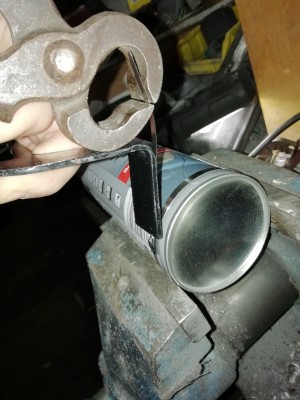

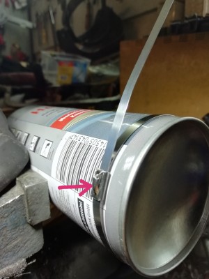

So, little tutorial... bin für Vorschläge zu haben, falls wer das anders macht aber nach etlichen Fehlversuchen ist das meine Methode zum Spannen der Metallkabelbinder geworden.
Als erstes drauf achten, dass der Binder so liegt, dass die Arretierkugel der Schwerkraft folgen kann.
Dann ein Winkelstück anlegen, was als Drückstück und Hebelfläche für die Zange dient. Festzurren, fertig.

Beiträge: 12793
Danke-Klicks: 342
Beitrag: 750144 Geschrieben: 03.02.2019 - 14:04 Antworten mit Zitat Sende EINEN Danke-Klick für diesen Beitrag Back to top
Am Schluss haben wir die losen Enden mit der Spitzzange über den Verschluss gedreht. Wurde dann auch schlussendlich fest. Hat den Vorteil das es auch bei wenig Platz im Motorraum funktioniert ja.gif
